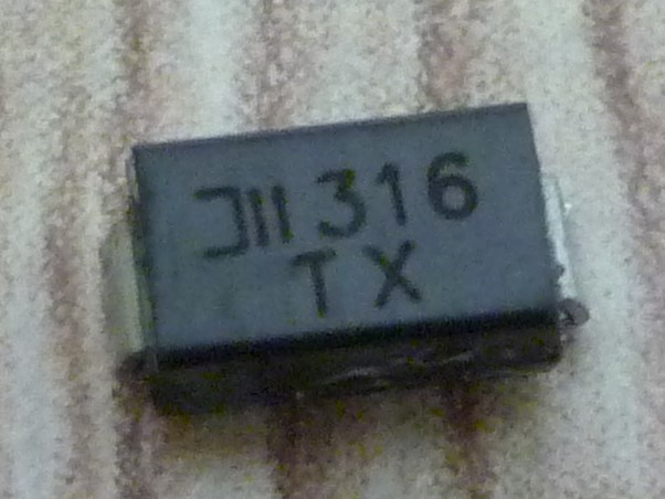

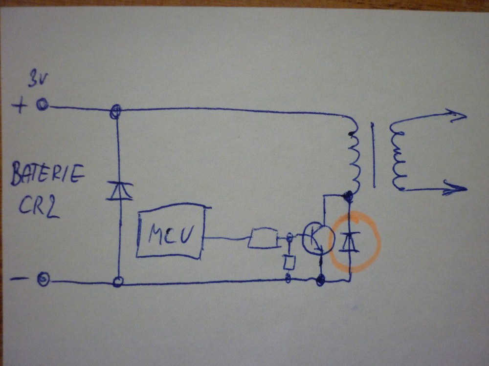

Dobrý den, chtěl bych poprosit o pomoc s identifikací této součástky. Podle zapojení by se mohlo jednat asi o diodu, nebo nějaký ochranný prvek.. (transil?) Každopádně je na tom svod, který neúměrně vybíjí baterii. Podle označení na pouzdru se mi nepodařilo nic dohledat (ani výrobce).
Jedná se o výcvikový obojek pro psa (DogTrace). Součástka je v obvodu buzení vysokonapěťového trafa. Pozice je označena zvýrazňovačem.

Je to transil. Zisti na ake napetie je ten tranzistor a podla toho vyber vhodne bapetie.

Je to nejspíš SMAJ10CA od Diodes Incorporated.

Díky za radu. Zítra ho zkusím očistit a zjistit co je zač...

To lesana87:
Ano to bude ono. Děkuji moc za nakopnutí správným směrem :)
