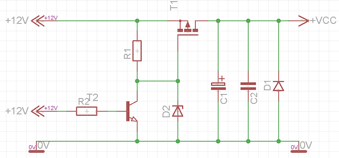

Zdravím, využiji toto téma.
Chci si do auta udělat bezkontaktní spínací prvky místo relé kvůli nižšímu odběru. Budu spínat všechna světla a klakson. Rozhodl jsem se pro použití MOSFET tranzistorů pro nejlepší parametry, protože klasické bipolární by potřebovaly chlazení. Jelikož budu spínat kladným napětím kladné napětí, nemůžu použít MOSFET-N. Proto mám v návrhu použit MOSFET-P s NPN tranzistorem (viz. schéma). Jako MOSFET využiji např. IRF4905. NPN můžu použít libovolný?
R1 = vytváří kladné předpětí do řídící elektrody, aby nedošlo k samovolnému sepnutí (15K), R2 = omezení proudu do báze (100K), D1 = univerzální dioda pro zachycení napěťových špiček (1N4007), D2 = Zenerova dioda pro nepřekročení Ugs (18V), C1 = filtrace zvlněného napětí (10uF), C2 = proti rozkmitání? (100nF). Přesné hodnoty nevím.
Chtěl bych se zeptat, potřebuji všechny tyto prvky pro spolehlivé a bezchybné spínání s velkou životností? Nebo tam mám ještě dodat další rezistor mezi B-E tranzistoru? Či něco vynechat?
Celkové napětí 12 - 14V, žárovky 12V/55W, klakson do 7A.
Děkuji.

#23 Příspěvek od masar »
Ten odpor mezi B a E určitě doplň. ALE, pokud dnes výrobce upřednostňuje relé před takovými "udělátky", dobře ví, proč to dělá.

Mám to do veterána, kde se to všechno spíná mechanickým otočným vypínačem, který přestal fungovat, zřejmě kvůli velkému proudovému zatížení kontaktů. Samozřejmě relé je fajn, už jenom kvůli jednoduchosti, jen se bojím, že když relé je na 12V a napětí může být až 14,4V, tak dřív odejde cívka. Leda to něčím srazit, rezistorem to nelze už z důvodu, že napětí kolísá... Alternátor má jen 42A.

#27 Příspěvek od lesana87 »
Není mi úplně jasné, jak D2 chrání před překročením max. Ugs, když není zapojená mezi G-S.

lesana87 píše:Není mi úplně jasné, jak D2 chrání před překročením max. Ugs, když není zapojená mezi G-S.
Jo, moje chyba. Díky za upozornění.

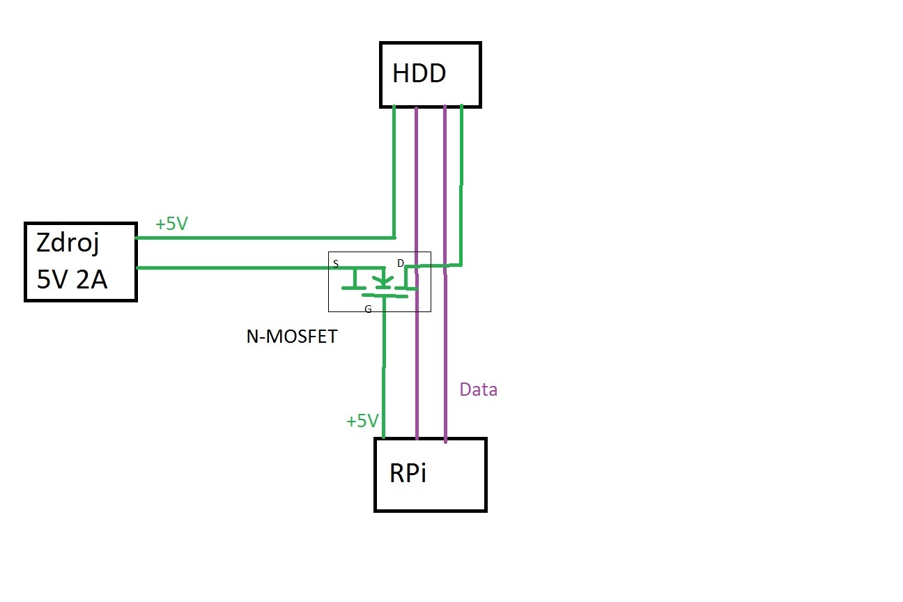

Barty
Příspěvky: 1
Registrován: 17 srp 2017, 00:00
#29 Příspěvek od Barty »
Dobrý den,
doufám,že nevadí, když přidám svůj dotaz na spínaní mosfetem?
Jsem naprostý laik a potřeboval bych poradit s navržením dodatečného napájení u externího HDD.
Chtěl bych na své Raspberry Pi připojit externí HDD. Bohužel USB port na RPi dává max. 140mA, což na provoz HDD nestačí (dle specifikace potřebuje HDD 900mA). Proto musím řešit externí napájení. Mám zdroj který dává 5V a 2A.
Moje představa je taková, že nechci aby HDD běžel neustále, ale aby se zapínal a vypínal podle toho jak dá Raspberry přikaz. Proto řeším spínání přes mosfet.
Snažil jsem se zjistit nějaké informace, ale o moc moudřejší z toho nejsem. Snad na všech schématech, co se alespoň vzdáleně blížili mé představě, byli umístěný rezistory a často i diody a kondenzátory. Bohužel absolutně netuším zda tam tyto součástky musí být, jaké to mají být, a jak mají být zapojeny. Z několika příspěvků tady na foru jsem se snažil pochopit, jak vybrat mosfet. Nakonec jsem se rozhodl pro tento :https://www.gme.cz/unipolarni-tranzistor-irlz24n-to220ab . Doufám, že to není uplná blbost.
Předem bych chtěl poděkovat za jakoukoliv radu.
Má představa :D :D
(57.37 KiB) Staženo 129 x
#30 Příspěvek od EKKAR »
Pro spínání kladný polarity napájení bych radši zvolil P-MOSFET a spínal ho uzemněním hradla = přivedením log.0, protože takovýmu tranzistoru budeš muset zapojit Source = emitor na kladnou svorku zdroje a Drain = kolektor připojíš na zátěž (HDD). Pro spínání v prakticky statickým režimu pak potřebuješ už jen odpor omezující rychlost nabíjení Gate a pokud by ta "malina" nestíhala proudově, tak ještě jeden malej tranzistor jako budič.
