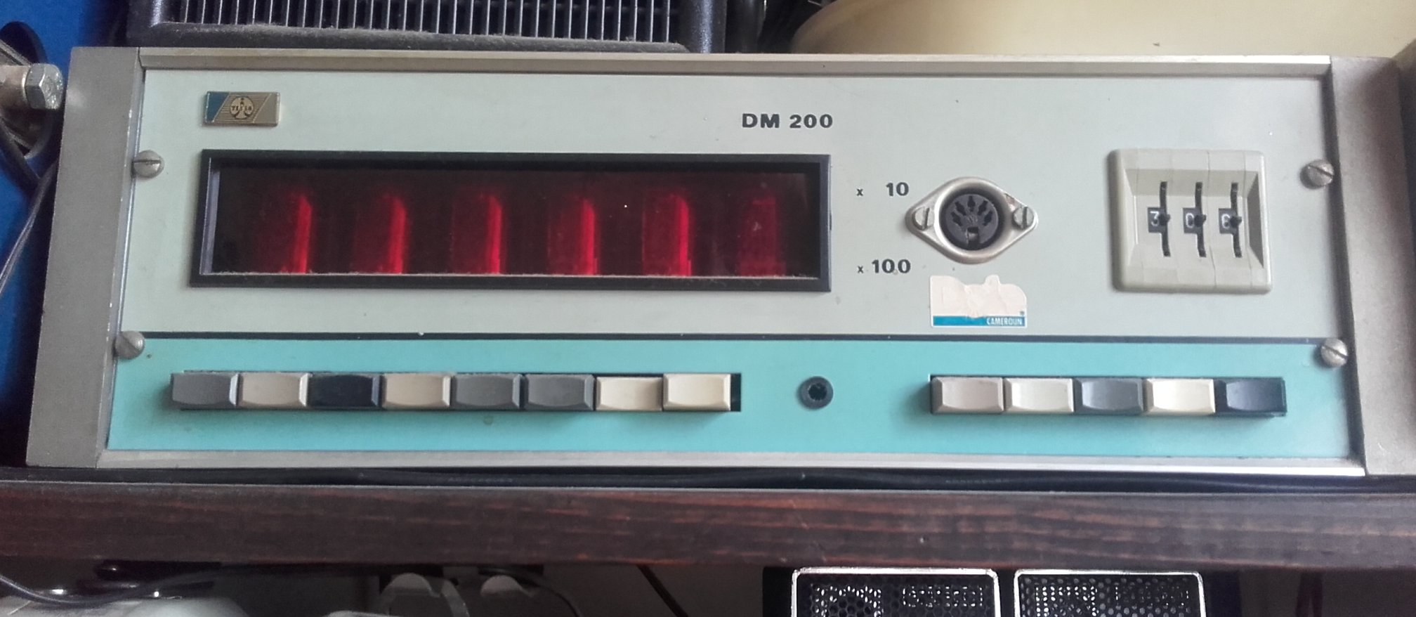

Sendyx píše: K čemu to bylo, snad k čítačům počtů cyklů na nějaké navíječky umělé příze.
. . . přesně tak !
v tom místním textilním podniku, to bylo u strojů na dopřádání příze . . .
Já bych to na tý fotce viděl pohlíženo od dolní strany fotky jako "řádky švábů" - spodní řada typ (MH)7490(A), "nad nima" ve druhý řadě (MH)7475 jako "latch" paměti a v nejvyšší řadě dekodéry BCD/1 z 10 (MH)74141 pro digitronový zobrazení na displeji ... Neboli tohle bude právě ta nejstandartnější část celý mašinky - rozhodující pro funkci bude právě ta část, kterou není moc dobře vidět a která generuje řídící impulsy pro hradlo, paměti i čítače.ok1hga píše:fredis píše:Čítač to není ani náhodou. Spíš to použít na součástky.
. . . ale houby.
je to čítač, jen je pro speciální použití jako "jednoúčelový" přístroj !
to Charos: udělej kloudnou fotku této desky.
myslím, že je to stejné, nebo hodně podobné tomu co jsem dělal.
Tehdy stačilo jen to správně propojit s několika upravami na desce a byl z toho
čítač do 30 MHz . . . .
