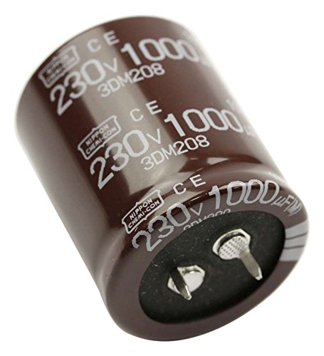

No on fakt existuje. Tam se v té TV jako vyskytuje napětí 200V DC?
(31.46 KiB) Staženo 168 x

Dobře, je to plazmová TV, budu předpokládat, že nějakých 200V DC se tam používá. (Ty plazmové TV se přestaly vyrábět dřív, než jsem se stačil nějaké zmocnit např. u popelnic, takže je moc neznám.)
