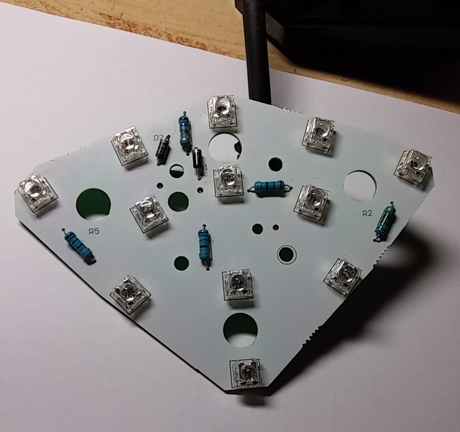

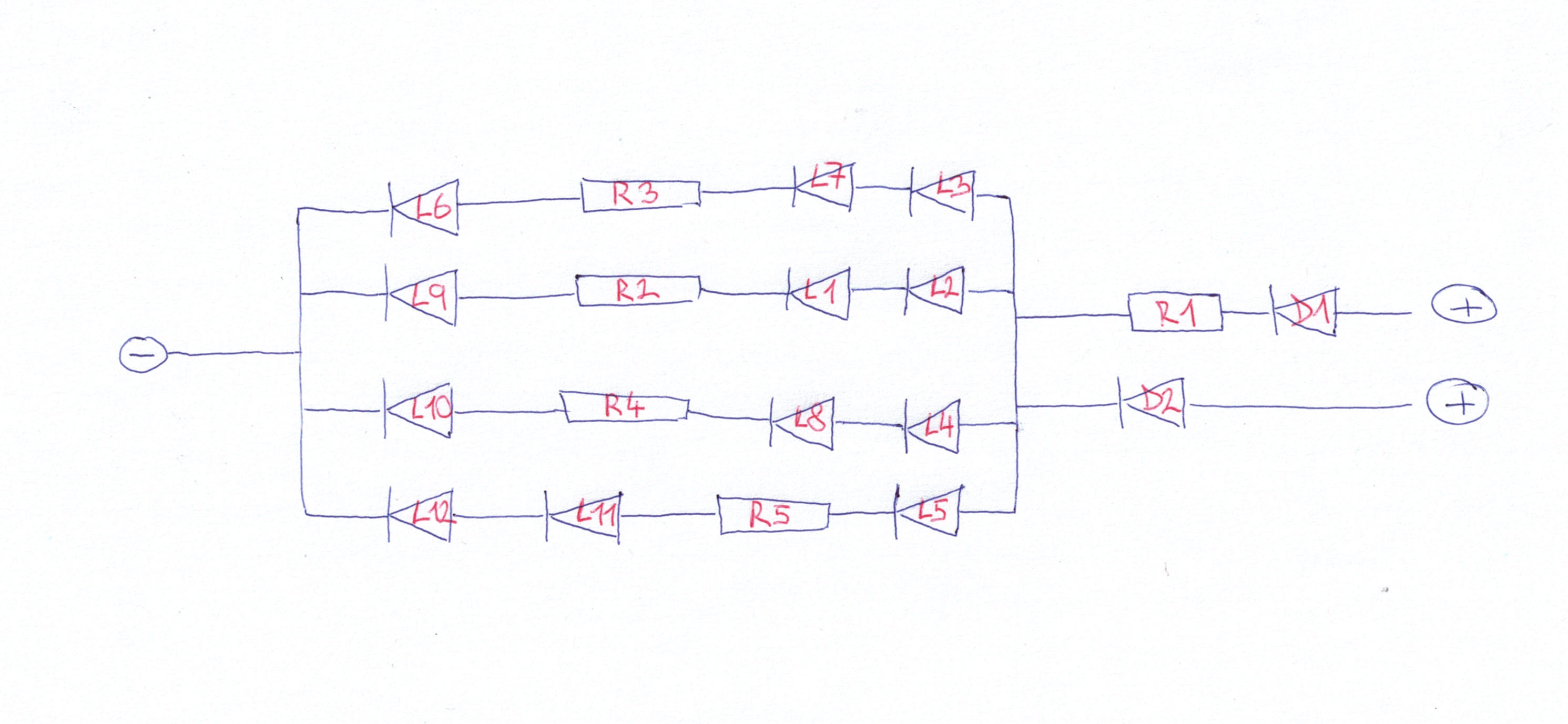

Mam tady zadní LED světlo z čínského skůtru Maxon. Odpálily se některé LEDky, chci je tedy všechny (L1 - L12) vyměnit i s rezistory (R1-R5). Schéma zapojení jsem překreslil. Po otočení klíčku se mají rozsvítit všechny LEDky (plus pól se přivede přes D1 a R1) a při stisku brzdy se mají všechny LEDky rozsvítit větší intenzitou (plus pól se přivede přes D2). Jen pro kontrolu, vyměním-li LEDky za tyto (2,3 V, 70 mA), budou stačit rezistory 120 Ohm 2 W? Napětí po nastartování je cca 14 V.
Díky.

Jo, R2 až R5 by na těch 120Ω vycházely. Výkonově to vychází na necelých 0,5W, tak by tam v pohodě měly vydržet 1W odpory.
Ale R1 budeš muset dát o dost menší, zkusil bych (odhadem) 10Ω, ten by ti tam udělal úbytek 2,8V, to už bude na svítivosti dost vidět. Výkonově taky alespoň na 1W.
