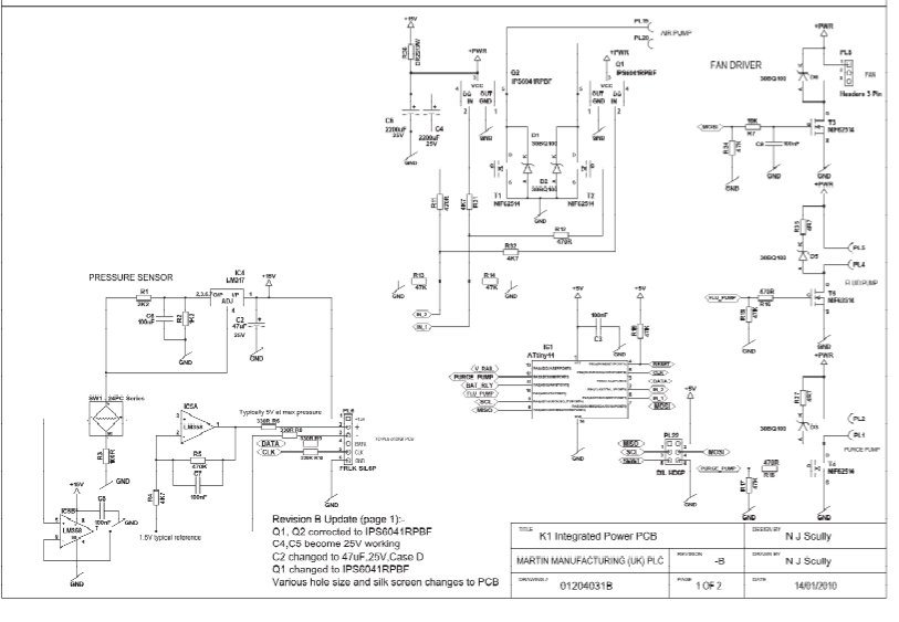

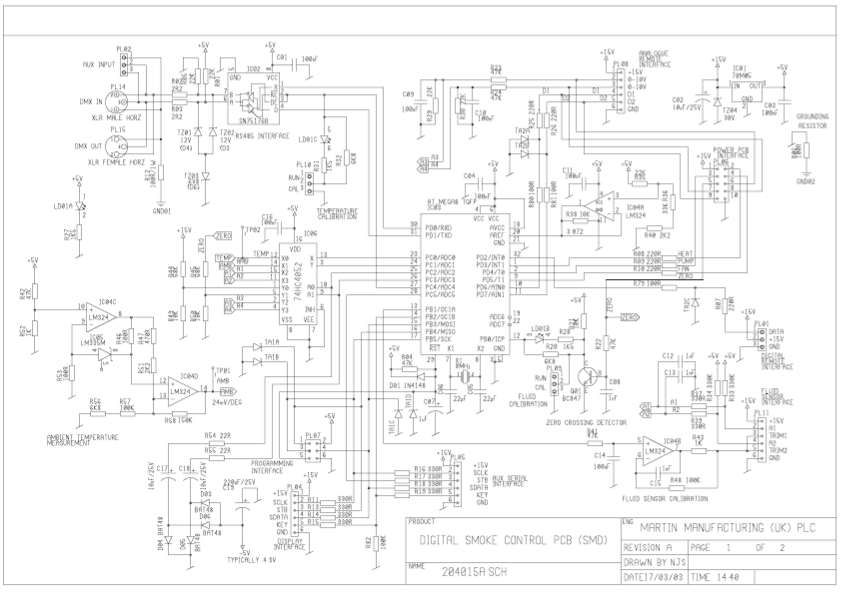

Baterie je nová...koupil jsem ji,,,protože mlha má nějaké hlídání napětí na baterii a předchozí psala error batt,,,proto jsem koupil novou....10x to jelo v pohodě a ted opět píše batt error.....ještě změřím napětí a doplním sem...celé schéma přikládám...

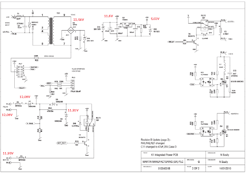

Tak po změření některých hodnot viz obrázek......další zjištění...předtím bylo napětí bez baterie naměřeno 0,25V...Nyní po štourání v přístroji multimetrem po 10 minutách naměřeno na BATT IN 11,62V...Vypadá to na studenák,,,,,nebo????

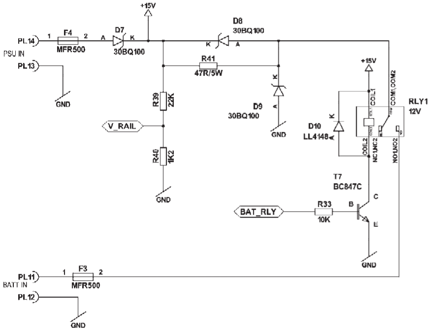

11.95V na BATT_IN je docela málo.Mělo by tam bejt tak 12.4-13.1V.Dej jí nabít a pokud to zas udělá po 10 cyklech,kup silnější(třeba 2x-5x),asi to moc žere.A ten studeňák tam bude taky (baterkovej přívod jsou 2 kovy(zpravidla Cu-Pb) v agresivním prostředí).Chce to všecky spoje pořádně dotáhnout a případně změřit úbytky na všem v přívodní cestě (v přístroji u diody už je jenom 11.91V při 11.95V vstupního).
