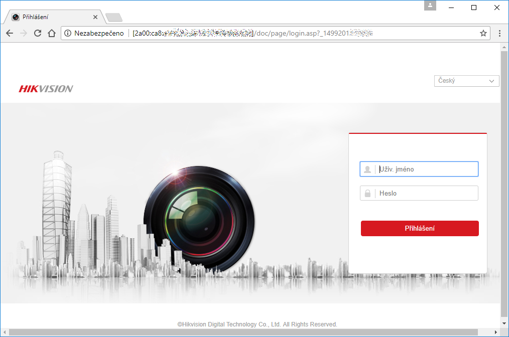

a na webové rozhraní toho Hikvisionu se přes IPv6 taky dostanu viz. přiložený obrázek.
Ještě dodám ty IPv6 do firewallu a rozhraní tun* pustím jen tam, kde musím. Rozsekání toho rozsahu /64 na vnitřních /112 nevadí.
