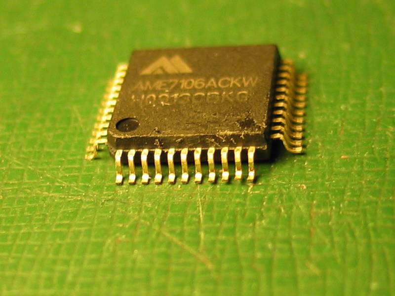

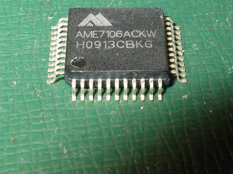

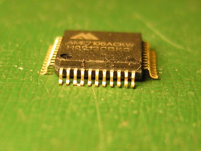

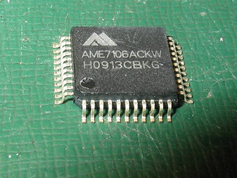

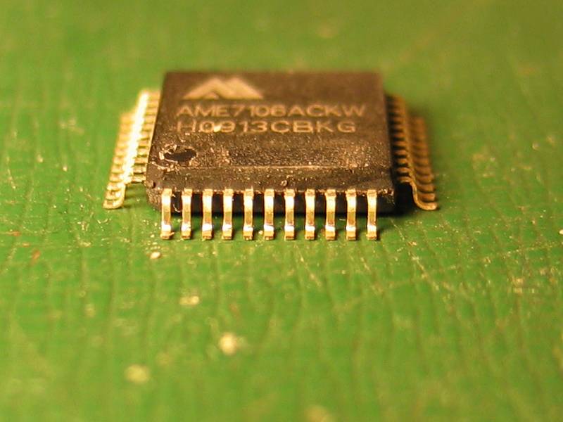

Dalej mi diodovy test multimetra neukazuje diody z pinu 40 (COM) ani 28 (BP/GND). Nemam tu ale ziadny iny 7106 na porovnanie - nemate to niekto zmerane?
[edit]
Tak diodovym testom som nasiel, ze pravdepodobne pin 1 je napajanie zo vsetkych pinov vedu diody tam) a pin 27 je GND (z neho vedu diody do vsetkych pinov). Takze vnutri je nieco uplne ine
