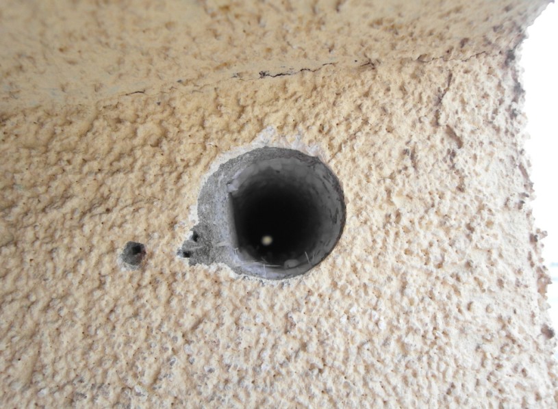

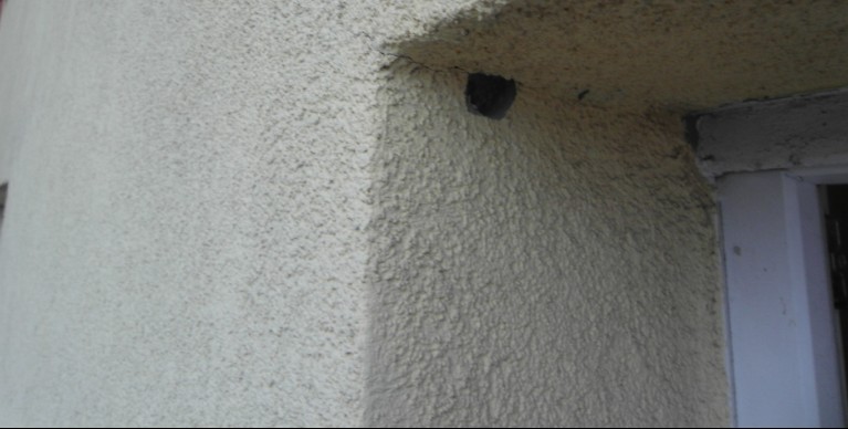

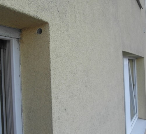

Jednalo by sa o dieru odhadujem tak 1,5 metra dlhú. Boli by nejaké tipy ako na to?
Uvažoval som:
1. vrták -nie je tak dlhý. Nevýhodou je o.i. riziko urvať stopky tých plastových zateplovacích tanierikov -a teda možný problém v budúcnosti...
2. roxor rozklepať, aby bol brit na konci o niečo širší od roxora, naostriť, mierne rukou tlačiť a točiť. Otázka či by nebol problém s odpadom -ako ho odtiaľ dostávať von... Výhoda -cítim v ruke zmenený odpor -že som narazil na zateplovaciu stopku...
3. dtto, ale napr. 1/2 col rúru na konci ponarezovať, krídielka nabrúsiť a mierne ich klieštikmi pootáčať -aby sa zabezpečil zvonku rúry mierne väčší priemer a zvnútra trubky mierne menší priemer. Točiť a tlačiť... Nevýhoda -pri tých tenkých rúrach je dosť hrubá stena trubky, čiže zmestí sa do nej málo odpadu..
4. vyrobiť to z trubkovej Al rúčky od metly -materiál na rúčky je to mizerný, ale na tento účel sa mi to zdá super... tenké, ostré...
5. vyrobiť nejakú vlastnú korunku na trubku alebo rúčku od metly -použiť pájkovanie, rýchlolepenie a pod...
6. Prieraz teplom = vyrobiť prípravok = principiálne rúčka, na konci odporový drôt ako zdroj tepla... Nevýhoda -nemám čas teraz na takúto výrobu, dnes-zajtra by som mal dieru riešiť... Ak by čas bol, nebolo by možno zlé vyrobiť niečo napr. z tavnej pištole a pod....
7. iné nápady, výhody / nevýhody....
Ponáhľa mi to, ako by ste šli na to? Samozrejme plánujem po montáži kábla do diery nacpať napr. silikón a teda spätne to dokonale utesniť.....
