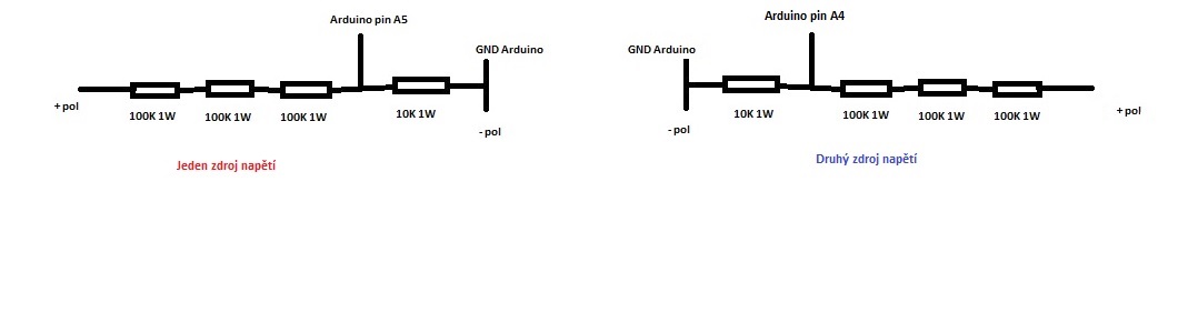

a zároveň prosím o radu ohledně připojení více děličů napětí k jednomu Arduino Mega. Dělič napětí viz obrázek by měl být spočítán tak, aby na Arduinu nepřekročil u pinu A5 napětí 5V což mi funguje bez problémů, měřím s tím napětí max do 120V. Chtěl bych k dalšímu pinu A4 připojit další úplně stejný dělič napětí a měřit s ním jiných opět max do 120V, ale teď nevím jestli tam může být taky dělič do 5V nebo musím oba děliče přepočítat a udělat to tak, aby každý dělič měl do 2,5V a dohromady nepřekročily 5V, a jak se to bude chovat s tím připojením na GND, když tam budou dva děliče nebudou se mezi sebou hádat nebo musí být zapojení pro dva a více děličů jiné?
Předem děkuji za případné rady.
delic napeti.jpg- (11.26 KiB) Staženo 250 x
Ano toto je s Arduino Mega možné, protože disponuje více analogovými vstupy.
Profi zařízení mají zpravidla přidány ochranné prvky, jako zenerka, kondenzátor, atd. Takže pokud je nějaká fluktuce nad 120V neodstřelí se nejdražší součástka (mikrokontrolér).
Na každý vstup, bych přidal minimálně po jedné zenerově diodě 5V2.
