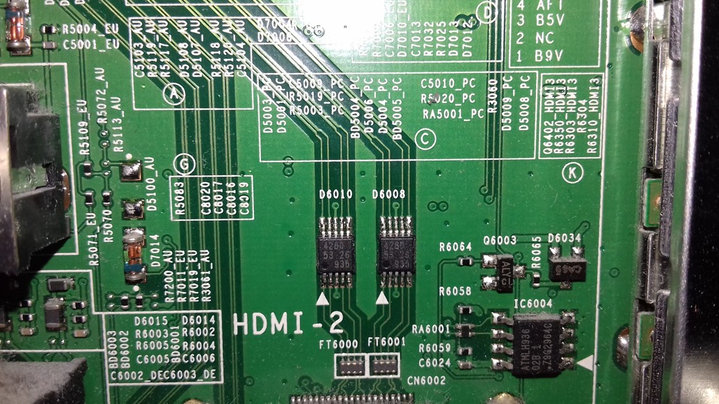

Zdravím. Nenájdu sa u niekoho na nejakej doske 2ks IP4280CZ10. Potrebujem to do plazmy Samsung PS42B430P2W. Pokiaľ to príde z Číny, tak to potrvá. Vyzerá ako na obrázku pozície D6010 a D6008. Satelit pripojený cez HDMI pošteklil blesk a v telke si to odniesli iba ochrany.

Len doplním, že priama náhrada je AOZ8006FI

Veľké ĎAKUJEM patrí Heňovi za zaslanie 2ks IP4280CZ10. :agree:
