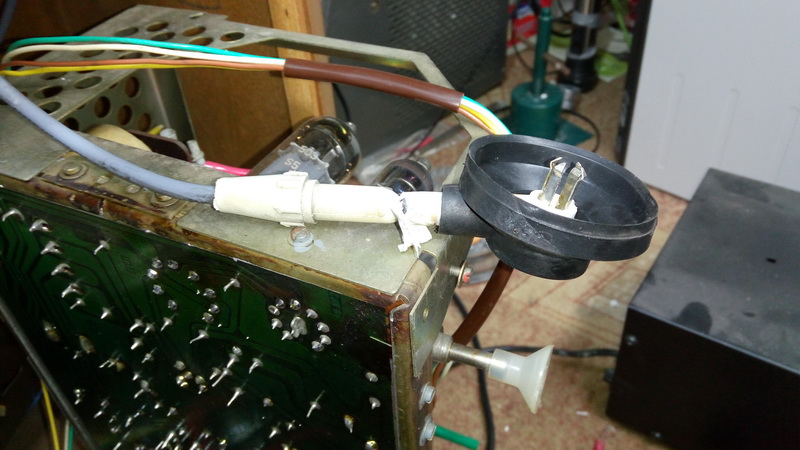

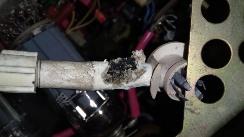

Pozdravujem. Riešim problém s týmto TVP po zohnaní varistora a montáži PAL tv "funguje". Ale už 2x prehrialo koncovku anódy obrazovky,násobič som použil modernejší z rady c416 bez zapojených A D. Prve som tomu nevenoval pozornosť proste sa to prehrialo,už som to na par TV mal ale po výmene bol kľud.Po výmene druhého násobiča to po cca 10 hodinách odišlo VN trafo malo skrat bolo prasknuté asi sa tam dostala vlhkosť po výmene OK .A po cca 4 hodinách zas bolo cítiť pach prehrievajúceho sa plastu a samozrejme zas koncovka anódy.Pýtam sa žeby to bola fakt len náhoda alebo mam tam problém,násobiče nove neboli ale fungovali.Anódu obrazovky som čistil ja už neviem prečo topí ten odpor v koncovke.VN mam nastavene trochu nižšie.Nestretol sa niekto s takým problémom.

To jsem ještě neviděl. Ten odpor nemá důvod topit a už vůbec ne tak, aby se tavil ten plast :wink: Dej novou koncovku a bude klid.

no ved to,novú koncovku nemám iba cely násobič jedine použiť koncovku z moderného split trafa ale či tam dostanem aj ten odpor... :roll: Alebo žeby tie delty boli tak nenažrané že násobič z in-line to nezvláda ?

Náboj ostáva,vždy musím vybiť násobič tak predpokladám že aj baňka bude nabitá . Teraz som skompletoval ďalšiu koncovku anódy vložil som nový odpor 2K6 1W a uzemnil som násobič výstup A alebo M (bulharský) po hodine koncovka anódy chladná..Je mi to divné tu úpravu som videl na elektrone 714 a fungovalo to tak neviem.Budem testovať.VN so nastavil na 7,2kV predpísane 8,2 podla SM výstup ostenia násobiča,prečo som to meral na ostrení? lebo pod prísavku sa blbo strká VN sonda.

Odpor, ktorý použiješ do tej VN koncovky, nesmie byť oceľový, ale uhlíkový. Oceľové odpory vo VN nevydržia, pod lakom im horí koróna, zničia sa samé.

Nevadí to bolo len tak na skúšku,bol som na zbernom dvore po ďalšie násobiče tak ho vymením cely.Zatiaľ je to OK 2,5hod koncovka chladná.
