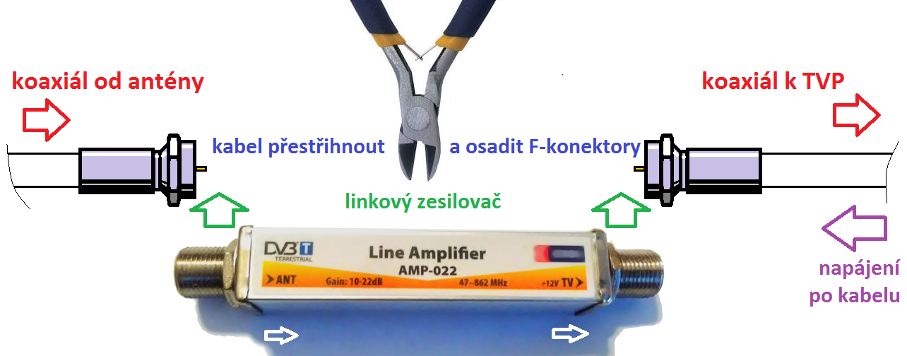

Samozřejmě jsem také příznivcem změření předem, ono je docela dobře možné, že o půl metru vedle je signál kvalitnější a stabilnější, a výložník by to třeba vyřešil. Přesto: jestli to tam doteď chodilo na polské síto, na "plzeňské síto" velké husté to bude chodit zrovna tak, spíše ještě lépe.
Jen bych do toho síta nedával zesilovač.
Teprve v případě, že by na konci kabelu skutečně nestačila úroveň signálu, přestřihl bych koaxiál někde pár metrů od antény a zesilovač vrazil tam. Záleží samozřejmě na délce kabelu a jeho útlumu - jestli má ztráty řekněme 20 dB/100 metrů při 700 MHz, pak už po 10 metrech od antény Ono to má ještě jednu výhodu - pokud by v zesilovači přesto vznikla křížová modulace s GSM, LTE, CDMA a podobnými signály, dá se koaxiál přestřihnout ještě jednou (stačí 10 - 15 cm před vstupem zesilovače) a zařadit příslušnou zádrž rušivého signálu nebo propust pro přijímané kanály.
Je to jen celkem univerzálně ověřený bastl, který by u tebe měl fungovat (když už polské síto... atd), ale to už jsem tu psal. Dále trvám na tom, že vybrat si místo pro anténu i typ antény je nejlepší až po proměření (a radši za různého počasí), jinak zbude stále nenulová možnost, že všechny recepty a babské rady selžou.
Nedávno jsem dělal návod, jak nahradit polské síto normální anténou... ani nevím, kdo to pak na místě zapojil, ale přišla zpráva, že to šlape. Na první zesík, který mi u jistého Experta padl do ruky.
(222.84 KiB) Staženo 156 x
