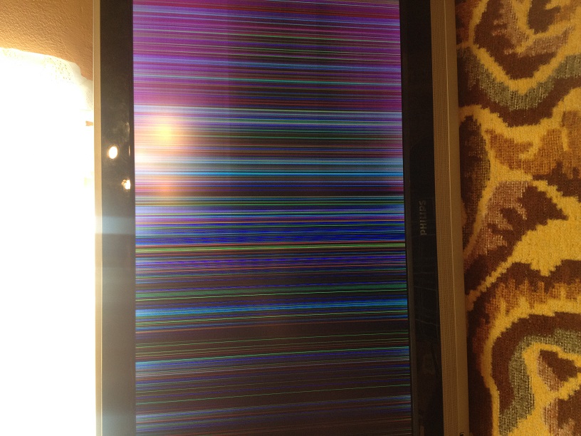

skor ho kazim ja opravujem... na t-cone pretím jak si napísal o meraní toho meniča som dokončil preletovanie studeních spojov najme to čo tak vipadalo. teraz to dopadlo takto jedine co sa zmenila okrem obrazu je ze sa po 30 sekundach nevipne.
(169.82 KiB) Staženo 116 x
houmr
Příspěvky: 1135
#18 Příspěvek od houmr »
To není spálenina, ale jen nachytaný prach. Tipoval bych, že se v místnosti kouřilo...

kde pokračovať ? môže to byť jeden kondenzátor smd alebo odpor ? diodi sú dobré
kubbecc
Příspěvky: 410
Registrován: 18 bře 2017, 00:00
#27 Příspěvek od kubbecc »
TV opravené ďakujem tím čo radili správnu cestu k oprave. chyba studené spoje na t-con.
