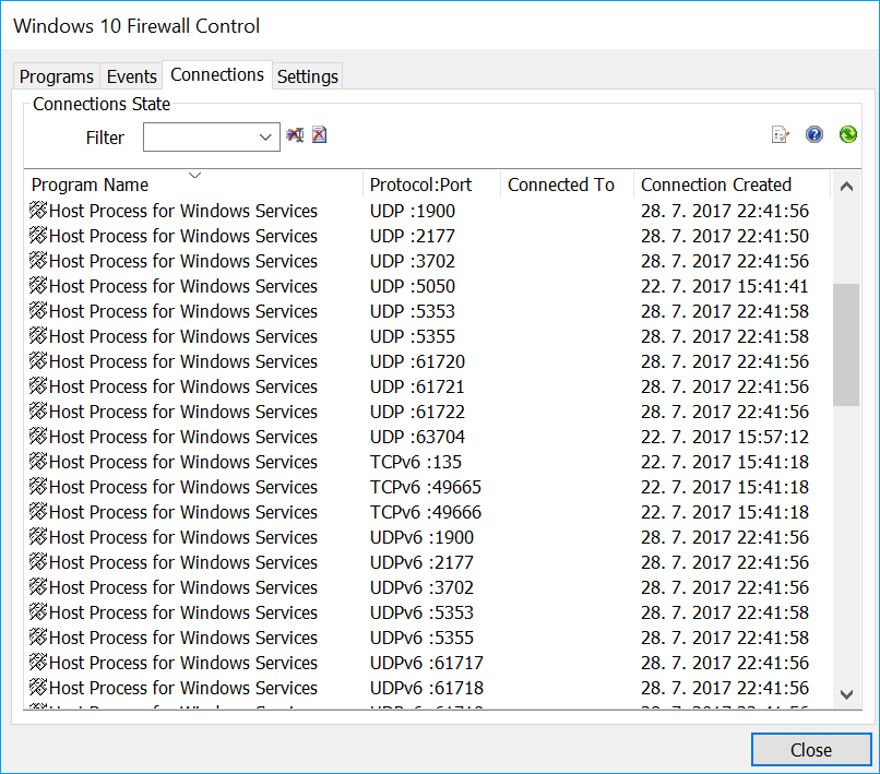

Používám nádstavbu systémového firewallu viz. obrázek, kde je patrna UDP komunikace. Navíc skrz UDP aktivně používám OpenVPN, přes který tuneluju IPv6, takže i UDPv6.
(46.7 KiB) Staženo 161 x
