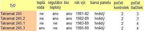

Právě zkouším T245.2 po výměně programátoru, je to už třetí a pokaždé jiný typ. Se všemi typy fungovala bez problémů, tedy aspoň na používaných programech jsem nezjistil žádné odchylky.
V čem je vlastně mezi jednotlivými typy rozdíl?
SJ 716 .......... původní typ v T245.2
SJ 716 AT ..... další, v dostupných schématech pro T245.1
SJ 716 AT1 ... současně použitý, ve schématech pro T245.3
Časový diagram spínání pro SJ 716 AT a AT1 je stejný, k původnímu SJ 716 diagram nemám.
(17.47 KiB) Staženo 156 x
