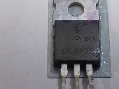

Aký je ekvivalent pre EK3205
Mohol by som použiť IRF3205 ?
Je to z meniča 12/240V od EMOS .
EK3205_IRF3205 uprav.jpg- (36.16 KiB) Staženo 156 x
Datasheety: IRF3205, IRF1405 ... apod.
(IRFB3206, IRF3805, PSMN2R6-60PS, SUP50020E-GE3, IPP032N06N3GXKSA1, IRLB3036, IRFB7530 - u nich by to ještě chtělo blíže projít datasheety.)
gepard píše:Řekl bych ano. MOSFET EK3205 v TO-220 prodává "Shen Shi-poly z Shenzhenu", ale normální lidi si koupí IRF3205 ... či lepší.

Ďakujem za tip .
