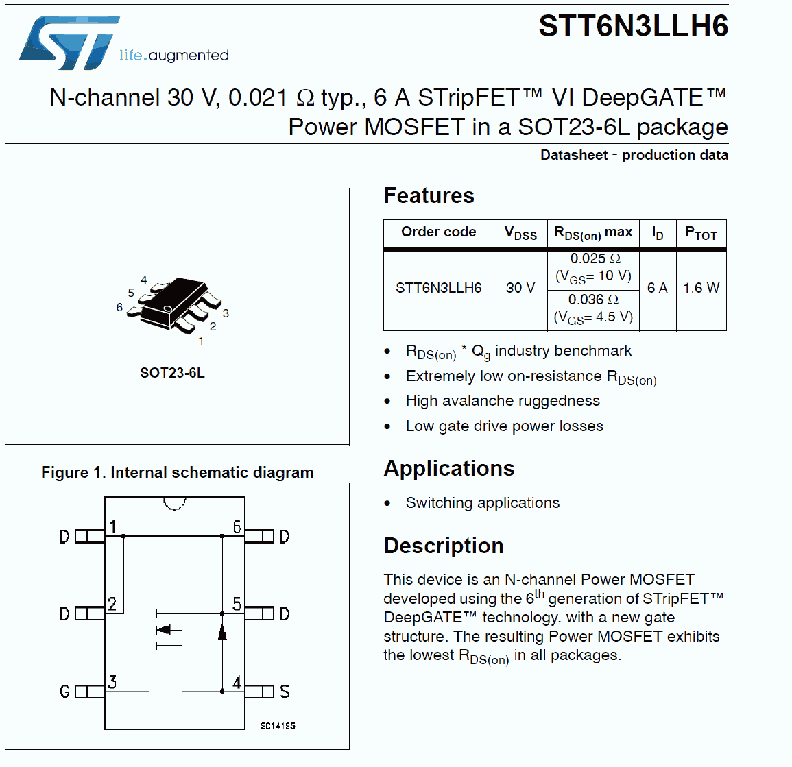

Podla vsetkeho to bude nieco ine lebo podla zapojenia by bol Q2 cely na minuse a aj Baza Q1 by bola na minuse

Podľa zapojenia nožičiek nejaky MOS FET

Patrikvarga vyzera to ze si sa trafil,len podla toho marking kodu to bude zrejme iny typ,neda sa ti prosim zistit co to je presne aby som vedel co mam zhanat? Vopred velka vdaka :wink
PS:nedari sa mi zistit podla toho typu puzdra a toho marking kodu presny nazov toho švaba a rád by som tam dal co tam patri.

Tak velka vdaka za nakopnutie spravnym smerom pre patrika nakoniec som nasiel co som hladal a je to FDC655BN :D
