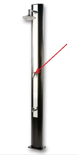

Mám od kamaráda půjčenou chatu a u bazénu je tam venkovní solární sprcha https://www.mountfield.cz/solarni-sprch ... e-3bpz0122 a začal mi téct kulový ventil u páky (viz obr.). Bojím se, že mi kámoš vynadá, že jsem mu to rozbil a tak to chci opravit. Nejde mi to ale rozebat (jde jen trochu povolit u pálky kroužek). Nevíte jak se to rozebírá, nebo kde bych sehnal montážní schéma? Dík za každou radu. (Moutfield by to prý opravil v servisu, ale velmi draze a po přivezení).

počítám,že v té páce bude někde pod krytkou malý imbus, co přidržuje páku k ventilu. Pod pákou pak se dostaneš k tomu,co potřebuješ. Popř. vyfoť detail páky co máš doma, z toho obrázku je poznat hovno.

Jestli je tam terčík teplá/studená, po jeho vyloupnutí by měl být imbus nebo červík přístupný.

Jo na první pohled je to jako normální páková baterie. Páku jsem měl sundanou, ale pod tím je prý slisovaný nerozebiratelný ventil (ne jako v baterii šroubovací). Vzal jsem to do auta a odvezl do servisu Moutfield v Kladně a tam mi řekli, že je to nerozebiratelné a tedy neopravitelné. Prý si mám koupit novou sprchu, je teď v akci a že zaplatím místo 9990Kč jen 4995Kč.

A proč jsi nám to nevyfotil ???? Potom se dá něco poradit , ale když jsem to neviděl ..

Nejenomže předražují (kradou), ale jejich technici (Kladno) asi nikdy neviděli obyčejnou pákovou baterii. Řekli mi, že je to slisované tělo ventilu, když viděli krycí plastový (eloxovaný) kroužek matice pod pákou (a já jim na to skočil). A že mám kámošovi koupit sprchu novou, že je na ní sleva 50%.
Jo Moutfield je Moutfield.
Ten krycí kroužek stačí vyšroubovat (jde to ztěžka a musí se opatrně, aby se nepoškodil) a pod ním je matice (na klíč 29mm), který drží střeva ventilu.
Takže opraveno a kámoš co mi půjčil chatu mě nezabije :D
