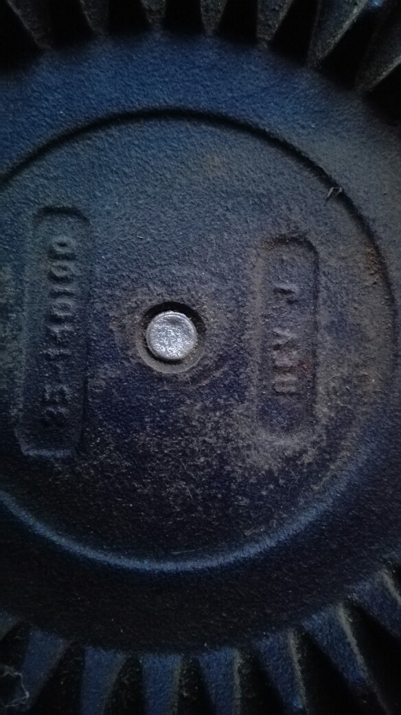

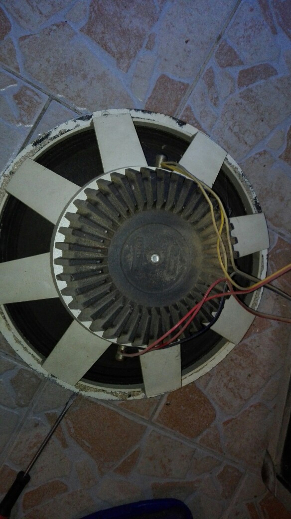

Ahoj, poradíte co je to za reproduktor? Sháním náhradu nebo opravu[/img]

Vypadá to jako Cetec = Gauss. Na membráně zezadu by měl být EIA kód, někdy se dá dohledat i typ.
Kdes to našel? Jakou to má impedanci?
#4 Příspěvek od sinclair »
Podle koše a "chladiče" magnetu opravdu jde o značku Gauss. Před několika lety jsem dva podobné, 12" středobasy prodával. V kroužku ale byla žlutočervená papírová nálepka. Měly poměrně malou hloubku membrány a až podezřele vysokou citlivost, na štítku ale byla uvedena jen impedance, příkon ne.
Pokud vím, tak značka Gauss se velmi dlouho prodávala v Německu a tak se příslušnými kanály dostávaly i do ČSSR. Znal jsem jednu kapelu, co měla celé PA i kytarové a baskytarové boxy osazeny pouze touto značkou.
Obecně asi byly všechny typy této značky dost citlivé, neboť dotyčná kapela dokázala s jednou jedinou CS-800, připojenou na celopasivně dělený PA systém nadělat ve velkém sále 🤐 v Soběslavi neuvěřitelný bugr.
A to včetně "kopacích" basů, jaké byly k "cítění" v té době jen málokde, zpravidla jen na velkých koncertech profíků a to ještě ne všech.
Opravit takový reproduktor nebude sranda a pro amatéra nemožná - spoj se prosím s Martinem Kurpelem z Trenčína, do SZ Ti na něj dám číslo. Má všechny kontakty na opravdu velmi šikovné, zodpovědné a vůbec ne drahé opraváře reproduktorů téměř jakékoli značky.
Viděl a slyšel jsem párkrát jejich práci, bylo to opravdu velmi dobré a k nerozeznání od neopravovaného originálu. Výborně se jednomu z nich povedlo repasovat 15" JBL z řady E, hrálo to opravdu skvěle.
Myslím, že neradi opravují jenom problematické starší EV, v některých speciálních případech i JBL a to kvůli absenci originálních kitů či cívek s plochým drátem.
