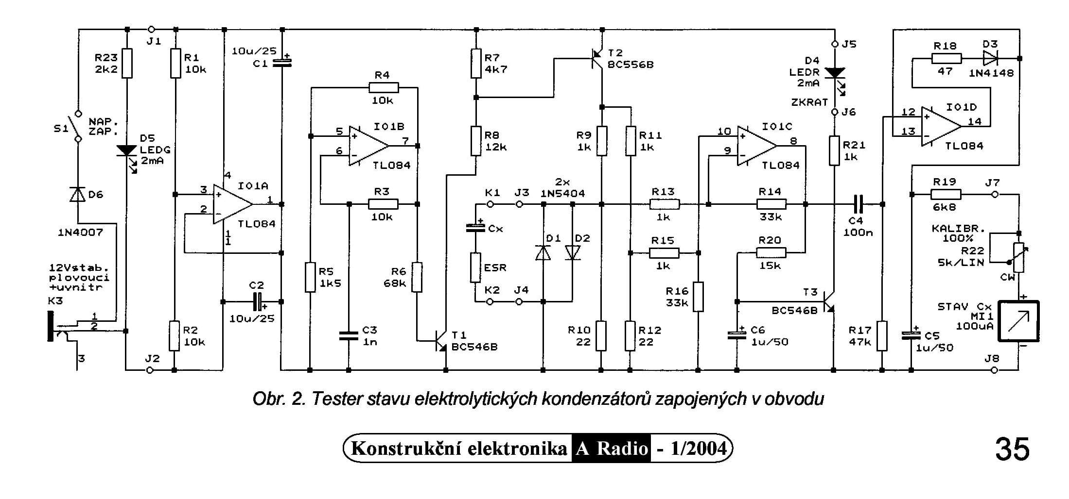

Postavil jsem si na zkoušku měřič ESR z ARadia 1/2004
Zdá se že funguje hezky,ale má moc velký rozsah, nedá se to zapojení nějak upravit aby místo od 100 ohmů měřilo až od 20 ohmů třebas?
Nebo prosím o radu jak upravit obvod kolem ručkového měřidlo tak aby neměřilo jakoby od nuly ale začalo reagovat od 50% plného proudu třeba, myslím že jsem někdě takovou úpravu četl,ale vůbec nevím kde, nebo jestli si to s něčím nepletu ?

Pomohlo by, kdybys odpory R9 a R10 zmenšil až na desetinu jejich současné hodnoty. To roztáhne stupnici pro nízké hodnoty ESR. Asi by se mohla 3x snížit i hodnota R8, aby T2 měl saturaci jistou.

změna na 197 ohm R9 / 4,7 omh R10
rozsah se zpříjemnil - 10 ohmů na 20% výchylky
1 ohm na 75% výchylky
změna na R8 na 10k
ještě si s tím budu hrát
Děkuji moc za pomoc

Není zač. V každém případě by poměr R9/R10 měl být stejný jako R11/R12, aby byl můstek bez připojeného kondenzátoru vyvážen a měřák byl bez výchylky.

..pravda, mám to teď nahrubo a snažím se doladit aby to sedělo ve všech pozicích jak má.... není to snadné : )
Takže jsem skončil s 10 ohmy v polovině stupnice, když jsem šel níž chovalo se to na nejnižších rozsazích dost podivně, ručka šla až za 100% za stupnici.
R9/R10 470 / 10 Ohmů
rozlišení kolem 0,2 - 0,5 ohmu je dobré..

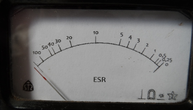

Přidávám stupnici po konečné úpravě pro představu, nebo kdyby někdo chtěl také upravovat ..
(118.88 KiB) Staženo 185 x

Ještě bys tam mohl přidat nějaký puntík na úrovni výchylky 1,6 a označit ho jako 1µ. To je nula ESR pro tu kapacitu, která má při 100 kHz reaktanci 1,6 Ω. Bude to taková upomínka pro hodnocení nižších kapacit, s použitím nepřímé úměrnosti mezi kapacitou a reaktancí.
ferdislav
Příspěvky: 1609
Bydliště: Mostecko
#13 Příspěvek od ferdislav »
Je pravda že jsem to někde na obrázku viděl, na stupnici 1uF, říkal jsem si, to je nějaká blbost, na co to tam má ? .. ale moc jsem na tím nepřemýšlel dál : )
