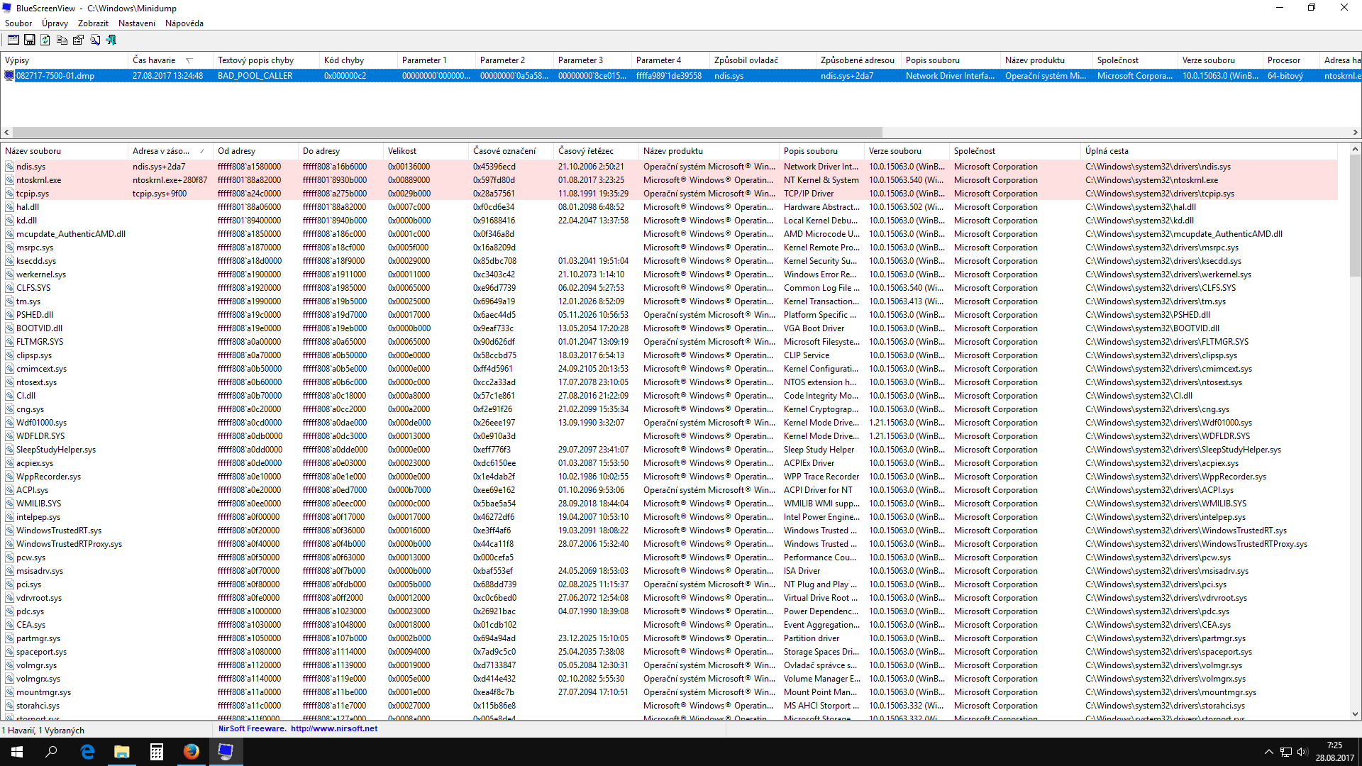

Ahoj chlapy,tak posílám výpis.Ještě tam byli nějaké problémy s tcpip.sys a kernel.Jinak ovladače se mi aktualizují automaticky jednou týdně přes Driver Booster 4,který používám taky dlouho a nikdy žádný problém.Na ty systémové to samozřejmě neni,ale třeba na router ano.Mám Comtrend VR 3031eu připojený přes LAN na O2,síťovku Rivet Networks Killer ™ E2201 LAN čip (10/100/1000 Mbit) na desce GA-970-Gaming.Je pravda,že mi to vždy spadne když jsem na netu,takže problém bude někde kolem připojení.Už jsem se také setkal s tím,že nový ovladač dělal problémy a dal jsem zpátky starý,ale který je to tentokrát ? Router,síťovka nebo systémový ?

Takmer na 100 % to bude ten Killer driver. Ta sietovka je obycajny Qualcomm Atheros so zmenenym ID, tak skus naistalovat "normalny" driver - napr. https://www.techpowerup.com/forums/thre ... 61.198899/
