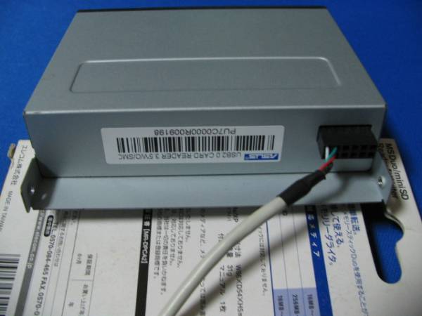

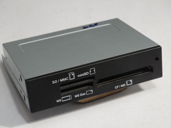

Mám Asus USB2.0 Card Reader 3.5´ WO/SMC bez jakékoliv dokumentace. Tudíž nevím, jak jej zapojit (nemám originální kabel). Driver jsem snad na Googlu našel. Může mi někdo obeznámený s touto čtečkou poradit?

Driver potrebovat nebudes, citacky zvycajne podporuju standard mass storage.
Na moj vkus je tam prilis vela pinov. Niektore citacky maju vpredu jeden USB port, potom to ma zmysel - pripaja sa to na dvojity USB konektor zakladnej dosky, jeden port ide na citacku, druhy priamo na predny port.
Obavam sa, ze to budes musiet rozobrat a premerat. Tipujem, ze tam budu tiez dva USB, jeden z toho nepouzity (nie je osadeny predny konektor). Tzn. 2x GND, 5V, D+, D-.

Tak nie. Nasiel som fotku aj s kablom.

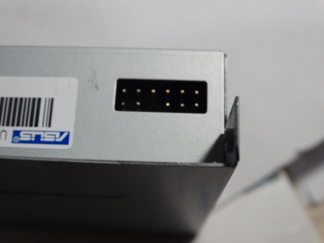

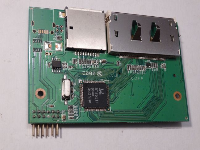

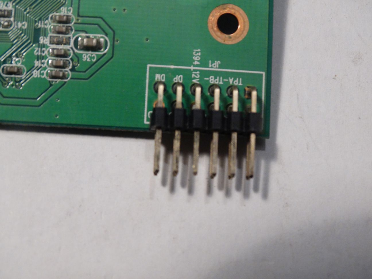

Už jsem to rozdělal, ale moudrý z toho nejsem Tím spíš že bez odpájení konektoru nelze přečíst popis dolní řady pinů.

USB su tie 4 vlavo. Vid foto vyssie. DP = DATA+, DM = DATA-. GND si prepipaj a ten posledny je 5V.
Tie ostatne piny su pre neosadeny IEEE1394 Firewire port.
