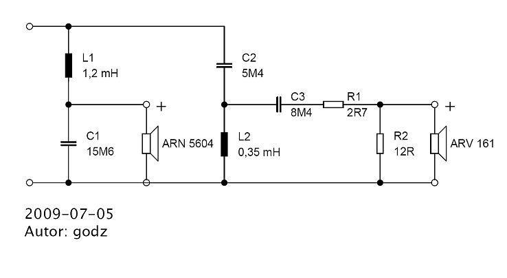

Thales
Příspěvky: 1165
#35 Příspěvek od Thales »
Zkus tuhle. Je sice dělaná na přímé předchůdce těch repro co máš (které jsou-li v dobrém stavu hrají lépe) - ARN5604 starší verze s malým vrchlíkem a ARV161, ale nic bližšího pro tvou kombinaci není. Pro nenáročné použití je toto dostačující. Pro náročnější použití bys musel vyměnit alespoň výškáč za vhodný typ, na který je též odladěná výhybka.
Obrázek
Edit: Proč nefunguje vkládání obrázků odkazem když je tu na to tlačítko?
Edit2: Vyřešeno díky Rnbw. Díky!
Jinak info pro tápající nemající osaháno - ARV089 je téměř shodná s poslední verzí ARV161, jedná se v podstatě o přeznačený reproduktor. Bohužel je o něco horší. Totéž platí pro ARN5614 a ARN5604. Silně doporučuju zvážit možnost výměny toho výškáče za Monacor DT-300 ve zvukovodu WG-300. Na tuto kombinaci je odladěná kvalitní výhybka a je to hodně znát.

#39 Příspěvek od sinclair »
Ta RC kompenzace u středobasů by byla opravdu vhodná jako první krok.
Dvoupásmová výhybka s kombinací 12 + 18dB/okt. se mi v HiFi praxi jeví, velmi mírně řečeno, jako poslechově problematická a bude velmi záviset jak na rozmístění měničů, tak na případném odlišném fázování od návrhu.
A to hlavně ve stereofonním páru. Tohle už mám za sebou taky a slibuju, že takový pčoviny už dělat nebudu. Už jsem na to dost velkej.
Thales
Příspěvky: 1165
#40 Příspěvek od Thales »
V čem konkrétně se ti jeví jako problematická? Zcela libovolná topologie výhybky je závislá na rozmístění měničů a s tím související fázování tak v čem vidíš nevýhodu zrovna u tohoto? Že to neodladíš generátorem od ucha? To ani běžné dvoupásmo 12/12dB.
Obecně v kombinaci 12+18dB není žádný problém pokud se použije tak jak má, nevidím tedy důvod to nazývat píčovinou.
Konkrétně tuto výhybku navrhoval jako minimalistickou variantu Godz jestli dobře pamatuju pro ARS9204. Upravily se jich takto mnoho desítek jen ty o kterých vím (častou obětí se stávají i 1PF06733). Za celou dobu vím jen o jednom člověku, kterému se úprava poslechově nelíbila. Netvrdím že ze z těch beden pak stane kdoví co, to rozhodně ne, ale hraje to znatelně lépe než libovolná jiná dvoupásmovka od Tesly s origo výhybkou a to právě zejména ve stereu, kde se posun vpřed projeví mnohem více než u mono signálu. Asi by to mohlo hrát i lépe, ale to už se autorovi vzhledem ke kvalitě použitých měničů asi nechtělo. Sám řekl že udělal jen nezbytné minimum pro to aby to alespoň trochu fungovalo. Že umí udělat i více a že mu to hraje dobře (s jinými reproduktory) si mohli poslechnout návštěvníci minulého ročníku výstavy Audio-video show (nástupce Highend Praha). Myslím že se se svými výtvory rozhodně neměl za co stydět, zvláště přihlédneme-li k ceně (natož když člověk ví co v tom bylo za repráky).
Že se z toho výškáče dá vytřískat ještě víc jsem si osobně ověřil při návrhu nové výhybky do 1PF06708, kde jsem po prvním zapojení fakt čuměl jak péro z gauče protože tohle jsem od papírového ARVčka fakt nečekal. Nikdy bych neřekl že tohle umí. Akorát je pak výšková sekce složitější než celá výhybka na tohle malé dvoupásmo, takže naprosto chápu že se do více než minimalismu autorovi nechtělo.
Co se impedance týče tak schválně se podívám do archivu, někde bych tam měl mít měření impedanční křivky tato upravených beden jestli v ní uvidíš nějaký problém.
Takže Sinclaire vážně - buď konkrétní ať to můžeme probrat (je-li co) a nezabředáváme do neurčitých řečí.

#41 Příspěvek od sinclair »
Pamatuju se, že se tu původně diskutovalo o vypínání nadproudovky dotyčného zesilovače a já mám oprávněné podezření, že je to víc, než čím jiným, způsobeno impedančkou těch původních beden.
Proto v předchozím příspěvku píšu hlavně o tom, že kompenzační RC člen by byl v tomto případě nanejvýš vhodný, protože už se to víckrát osvědčilo. Řešíme tady vypínání konců, kterým Ty až tolik nerozumíš, zato jsi ale přispěchal se schématem výhybky /co si o ní myslím, není v tomto momentu až tak důležité/, která se impedančně bude imho chovat ještě hůře, než původní zapojení s kompenzací. Dodal jsi ji bez dalších detailů, jako třeba impedančky, v tomto případě nadmíru důležitější, než co jiného, bez konkrétního rozmístění měničů a ani litráže či úprav vnitřku bedny, ve které to možná bylo kdysi měřeno. A nanejvýš vhodná kompenzace, o které píšu jako o prvním a základním opatření, které by mohlo pomoct, tam samozřejmě není.
Takže by se dalo sááhodlouze diskutovat o skutečném přínosu toho, co tu kdo postuje a píše, kdo píše k tématu, kdo mimo a co jsou domněnky.
Znovu opakuju, že tu řešíme vypínání konců nadproudem a i Tobě by mohlo už konečně dojít, že to nejspíš bude z impedančních důvodů - ten konec bohužel nemá mozek, jenom tupě reaguje na nadproud, způsobený poklesem impedance a který by mohl poškodit koncové tranzistory, pracující už i tak za hranou svých možností.
Majitel myslím nemá v úmyslu ani měnit reproduktory, ani nakupovat drahé MKP kondy velkých kapacit a skládat je do přesných hodnot 15,6uF, ani překopávat výhybku.
Majiteli vypíná konec nadproudem a ptal se, co s tím.
Zkouším poradit, protože už jsem se s tím víckrát potkal.
Chápeš, Thalete?

Thales
Příspěvky: 1165
#42 Příspěvek od Thales »
Proč jsou svitky ve čtvrtek levné a pondělí drahé?
Proč je ve čtvrtek skládání pěti kondů v pohodě a v pondělí ze dvou ne?
sinclair píše:MKT kondík na 63V či na 100V s kapacitou 10uF není nijak extrémně drahý, lze jej složit třeba z pěti 2,2uF apod., přesná kapacita není až tak důležitá. Na zkoušku by mohl postačit třeba i novější typ zářivkového, kompenzačního MKP kondenzátoru 10-12uF/250V
sinclair píše:Majitel myslím nemá v úmyslu ani měnit reproduktory, ani nakupovat drahé MKP kondy velkých kapacit a skládat je do přesných hodnot 15,6uF, ani překopávat výhybku.
K výměně reproduktorů jsem neřekl ani slovo, o MKP kondech také ne.
Reagoval jsem pouze na to, co jsi psal. Jsme ve veřejném vláknu a jelikož nemluvím od tématu (jak dále vysvětlím), tak bys už po těch letech na internetu měl být srozuměn s tím, že na to co napíšeš může někdo reagovat. Je jedno zda zakladatel vlákna či někdo jiný má-li k tomu co říci.
Teď proč je co píšu k věci:
Ano uznávám sice že o zesilovačích toho víš více, to ti nikdo neupírá, jen jsem si říkal že když už ho navádíš k tomu, aby si koupil podle tebe drahé (nebo levné?) svitkové kondenzátory a k tomu nějaký ten odpůrek, tak by k tomu mohl přihodit ještě pár součástek k tomu a mohl by mít z naprosto zmršených beden bedny alespoň trochu funkční a to i bez nutnosti nějakých kompenzací. Dále jsem to nerozebíral, nevěděl jsem zda to pro zakladatele bude zajímavé a nechtěl jsem ho hned zahlcovat elaboráty a offtopicy, na to jsou experti jiní byť to myslí dobře.
Že by se to chovalo nějak výrazně hůře z měření neplyne, zato z opakované zkušenosti mé i cizích plyne, že takto upravené bedny nebyl problém provozovat s konkrétně zde probíraným zesilovačem (respektive s jeho prakticky identickým dvojčetem KSD8251 s napájením kolem 27V) bylo-li vše v pořádku.
To mi připomíná že jsem tu nečetl jakým napětím a z čeho je ten zesilovač napájen, ani tu nejsou fotky aby se dal vyloučit případný jiný vliv (stačí koncáky připojit delšími dráty na chladič a už může být veselo). To bych zkontroloval jako první spolu s tím jestli sedí alespoň stejnosměrně impedance (respektive odpor) beden a není tam třeba podpálená cívka (speciálně ten ARV089 se sériovou kapacitou 15uF se divím že ještě žije), mechanicky závislý zkrat nebo tak něco.
Impedančku jsem slíbil dodat, není na ní nic špatného (měřil jsem jí, jen jí v tento okamžik nemám po ruce - dodám brzy, klidně pro porovnání se současnou situací nebo s tebou navrhovanou kompenzací) a nemyslím si že by takto jednoduchá výhybka měla představovat problém i pro podprůměrný zesilovač. Spíš tam bude něco blbě.

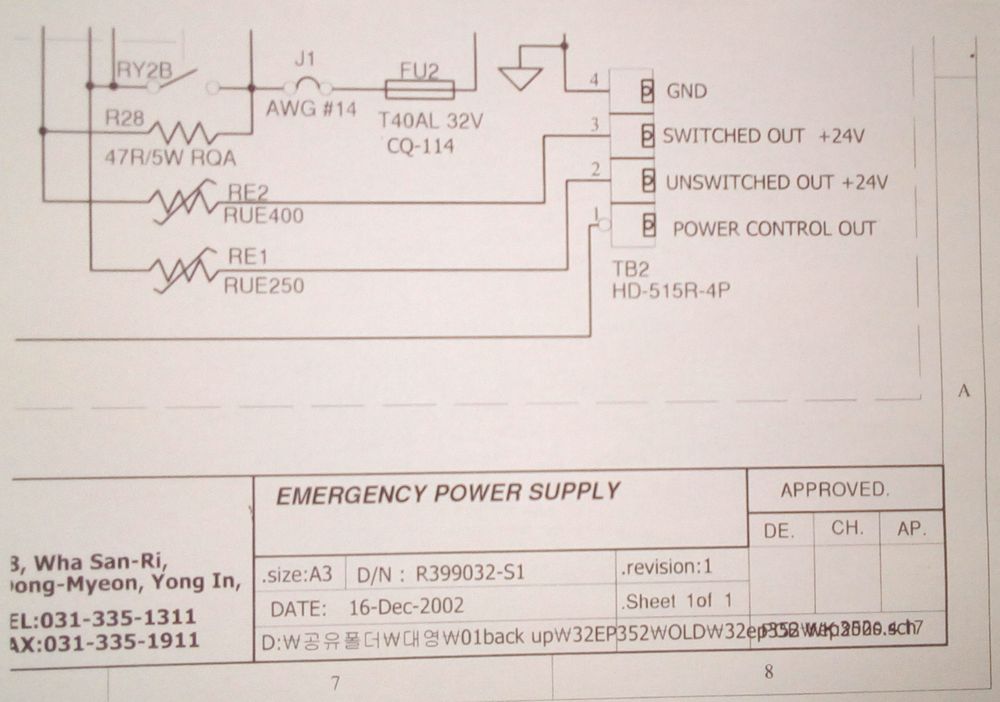

ZVUK2000
Příspěvky: 4396
Bydliště: Karvinsko
#43 Příspěvek od ZVUK2000 »
sinclair píše:Ale nemel blbosti prosímtě.
Před 15 lety PSW ještě vůbec nebyly běžná záležitost.
Nemelu blbosti. Např. tady je schéma z Nouzového zvukového systému 100V od Monacoru. Přímo z rokun 2002 :lol:
(76.29 KiB) Staženo 214 x
Příspěvky: 37416
#44 Příspěvek od rnbw »
Aj na zakladnych doskach PC sa to pouziva davno (uz v minulom tisicroci) - na istenie USB portov (a dalsich, kde je vyvedene napajanie - GAME, PS/2).
Thales
Příspěvky: 1165
#45 Příspěvek od Thales »
>ZVUK2000
Nemá tady ten polyswitch zamýšlenou trošku jinou funkci než ochranu reproduktoru proti špičkám?
>rnbw
Je to možné, ale já měnil na základních deskách docela dost pojistných odporů, které se prostě přerušily.
