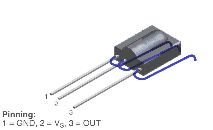

Michal22 píše:Normálně by tam měl fungovat třeba obvyklý TSOP1736.
Pinout je stejný, jen je potřeba trochu upravit vývody...
Není stejný, je přesně opačný. Pozor na to.
Jinak je třeba funkci senzoru ověřit měřením a ne pouhým úsudkem.
:wink:
p.s. Ale nevím, zda není původní senzor očíslován obráceně výrobcem.

Masar- já jsem si našel nějaké schema od Panasonicu, tam byl tenhle Ir přijímač nakreslený a očíslovaný, při porovnání s TSOP to vycházelo stejně. Datasheet jsem od něj neviděl.

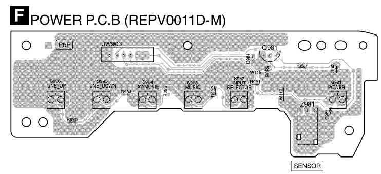

Takhle by měl být TSOP připájen místo původního:
Obrázek PCB je ze servisního manuálu k danému receiveru(kina).
(12.63 KiB) Staženo 148 x

Pravdu máte oba. Tenhle manuál jsem si taky stáhnul. Obrázek PCB je správně, akorát takhle vypadá "zadní strana". Tělo IR je na druhé straně. Tzn. piny prostrčím skrz dírky a připájím. Takže je to správně. 1 je na 1 a 3 na 3. Takže v tomhle to nebude. Fotky udělám večer až přijdu domů. Ale je to přesně tenhle kus.
Datasheet jsem taky nenašel a to jsem hledal fakt dlouho. Takže není se o co opřít. Můžu to ale klidně napájet obráceně a uvidím. Za to nic nedám.

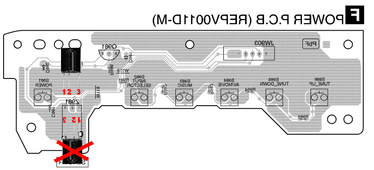

Příspěvky: 14458
#24 Příspěvek od masar »
Jenda123 píše:Obrázek PCB je správně, akorát takhle vypadá "zadní strana". Tělo IR je na druhé straně. Tzn. piny prostrčím skrz dírky a připájím. Takže je to správně. 1 je na 1 a 3 na 3. Takže v tomhle to nebude...
Obávám se, že se mýlíš:
:wink:
Pokud už byl zapojen obráceně, pak lze jen doufat, že to přežil.
(25.81 KiB) Staženo 120 x

#25 Příspěvek od Jenda123 »
Aha, tak ja to teda napajel tak jak si to preskrtl. Proste vzhuru nohama, aby byla 1 na 1. Vzhuru nohama byl i ten originalni IR. Ale kdyz bych to dal tak jak to uvadis ty, tak je to snad spatne, ne? To by byla 1 na 3.
Prezit by to mohl. Napajeni je uprostred, takze to se nemenilo.
P.S. omlouvam se za diakritiku, pisu z mobilu.
Příspěvky: 14458
#26 Příspěvek od masar »
1 na 3 je dobře, 1 na 1 je špatně. :wink:

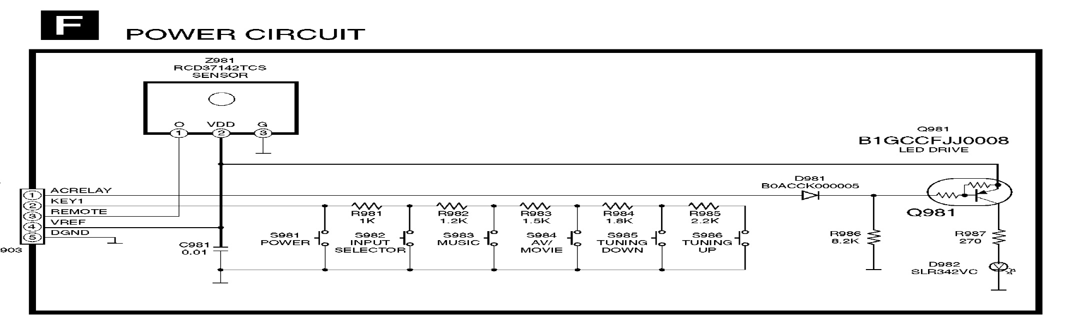

#27 Příspěvek od warp »
Vždyť na tý PCB je to jasný, zem=tradičně větší plochy=pin3, takže 1 na 3 ! Na ET je komplet schema https://elektrotanya.com/panasonic_sa-h ... nload.html ,zkontroluj zda není prasklá cestička signálu REMOTE od pinu 1 až k pinu 31 u procesoru. Jedině že má ten TS.. jiný průběh výstupu signálu (ale proč by?)
Ještě jsem našel http://www.elektroda.pl/rtvforum/topic448951.html - polsky, přidat ochranné odpory ?

Ahoj,
tak jsem to napájel obráceně (1 na 3) a funguje to. Ještě jsem tam dal na napájení a výstup 100 Ω odpory, zaznělo to tady i na tom polským fóru (nic jiného jsem z toho stejně nerozuměl :lol: ).
Takže děkuji všem, kteří se mi tady snažili pomoct. Zejména masar, Michal22, KUBO a warp.
