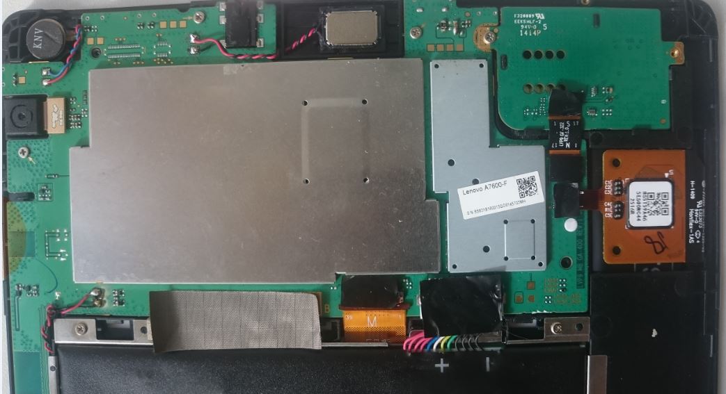

JiriTom píše:Ještě pro úplnost informace: ten tablet normálně běží, nebo nenabíhá a jenom vypisuje tu chybu při připojení nabíječky ?
Ano tablet se zapne, napíše že má vybitou baterii a vypne. Ta hláška vyskočí když připojím nabíječku při vyplém tabletu.

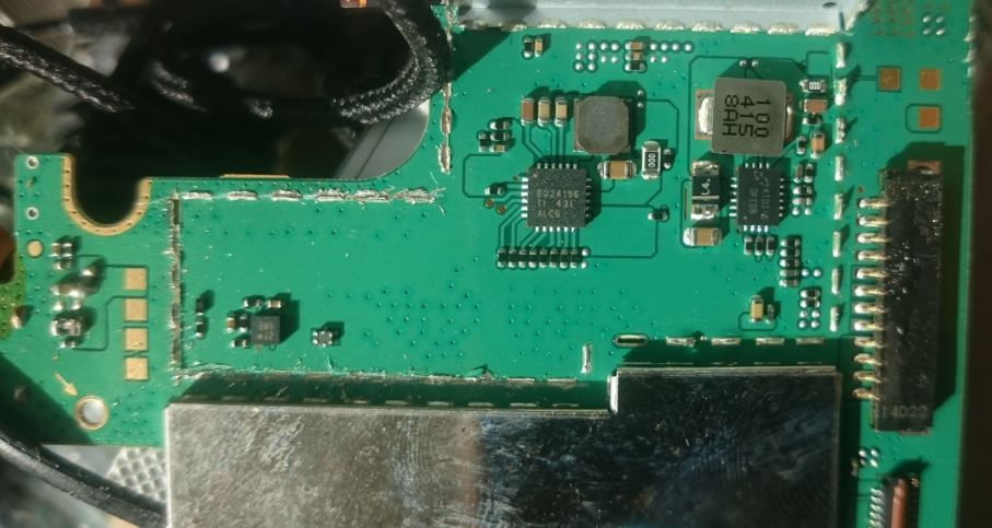

Michal22 píše:Tahle hláška ti říká, že máš problém s měřením teploty baterie.
Jsou dvě základní možnosti:

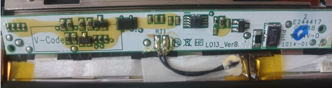

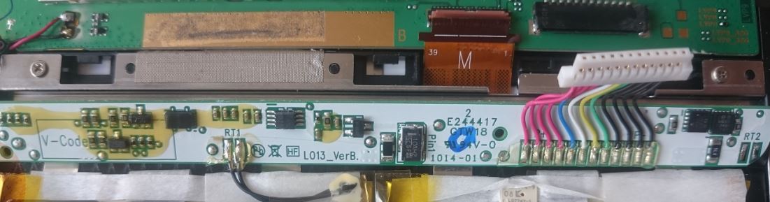

1. buď je termistor v baterii, potom máš přerušenou lajnu mezi ní a PMU obvodem.
2. nebo je termistor na základní desce a někdo jej urýpnul, ulomil, rozlomil, utrhnul, poškodil...
Termistory bývaly většinou 47 kΩ/20°C. Takže hledej. Pomůckou je připojení baterie na desku.
I když- u tabletů se to nedá říct úplně přesně.

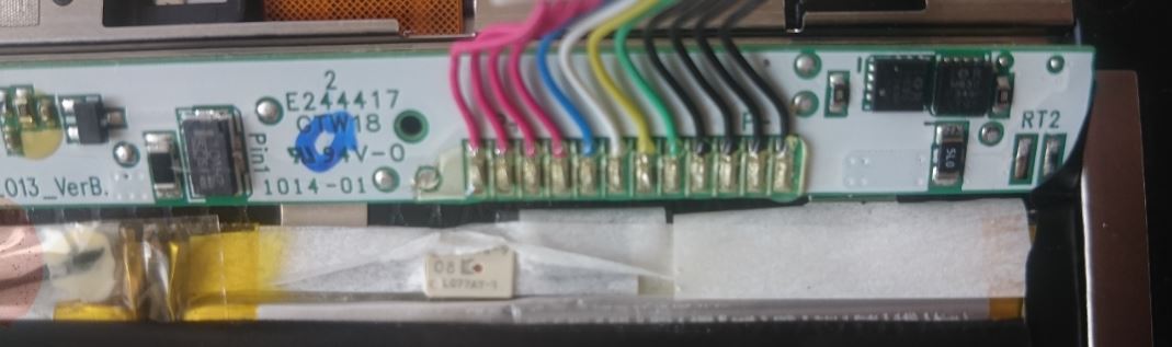

Prosím tě náhodou ta součástka z fotky to být nemůže?
