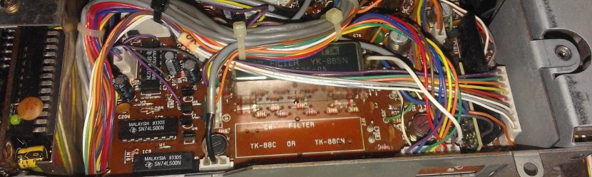

Jen pro zajímavost, včera jsem zapájel do své spartansky vybavené 440ky přídavný filtr na SSB. Vydražil jsem jej na aukru, označený ještě TRIO, takže asi hodně starý. Pán psal že je v excelentní kondici, tak jsem jej proměřil a sedí úplně přesně na 8830, šířka 1,8 kHz. Ve zvuku už je ta "úzkost" hodně cítit, skoro lituju, že jsem tam nedal 2,4 kHz

mám stejný stroj TS-440SAT . . .
akorát má navíc automatický antena tuner . . .
filtr 1,8 je na normální povídání úzký a na telegraf zase ještě široký . . .
. . . ale taky ho tam mám.

V jednom přijímači mám filtr PKF-8Q 2,4kHz, v druhém Mc Coy-4Q 2,1kHz a subjektivně se mi zdá poslech SSB stejný. Šířka pásma pro -60dB už je ovšem rozdílná: PKF-8Q <3,9kHz - Mc Coy-4Q 7kHz.

Tak přemýšlím, že bych na tu CW pozici dal ten širší SSB, sice to bude automatika přepínat na ten užší, ale manuálně by to šlo přepínat. Telegraf nejezdím, takže CW filtr dávat nebudu
