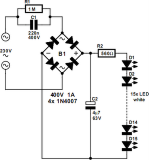

... a čo ten sivý krabicový kondenzátor vedľa toho elytu . Nefunguje to náhodou na podobnom princípe,ako zdroj s kondenzátorom ??

dred píše:... a čo ten sivý krabicový kondenzátor vedľa toho elytu . Nefunguje to náhodou na podobnom princípe,ako zdroj s kondenzátorom ??
Ne, to určitě ne.
Dovedeš si představit hodnotu a velikost takového kondenzátoru na výstupní proud 6A.
To jistě ne, ten tam je paralelně, na filtraci. By musel mít kapacitu v řádu několika desítek µF (kdyby měl živit primár; na přímo by musel mít takovejch 6mF; X2 fóliák by se musel vozit na trakaři), aby dokázal uživit to, co je za ním.
P. S.: Když už jsme u kundíkovejch proudovejch zdrojů, slušelo by se dát do série s C1 odpor s hodnotou v řádu stovek Ω, takhle je totiž jako by v sérii s C2, kterej se při případným napěťovým impulzu chová skoro jako zkrat, což se C1 nebude líbit. Mezi můstkem a C2 taky může bejt. Trochu se tím zhorší účinnost zdroje, bude moct dodávat nepatrně nižší proud, ale kundík nebude trpět.
