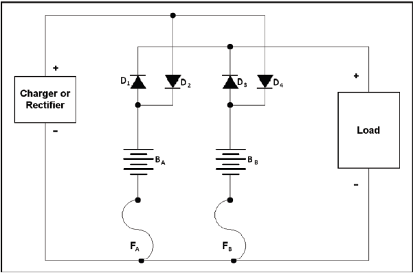

#15 Příspěvek od PixelOrgy »
Samotny relatko se me taky moc nelibi, ty baterie budou mit nejspis ruznou uroven nabiti.... Co takto?
(17.59 KiB) Staženo 156 x
