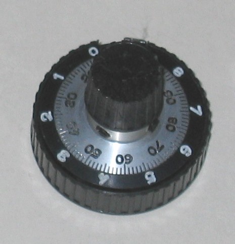

Sendyx
Příspěvky: 12454
#9 Příspěvek od Sendyx »
Jestli to jsou Midial, a zatuhly tak, jak umí při skladování ve vlhku a chladu, tak leda vyhodit. Měl jsem jich víc jak 100ks nových a třetinu jsem vyházel, díly ze zinkalu se rozpadly.
BTW, do těch, které mají vnitřek z bílého plastu - pokud někdo nalije WD40, petrolej, benzín nebo jakýkoliv běžný olej, může to za pár měsíců vyhodit taky, ty plasty se musí mazat speciálem.
Midial
(38.02 KiB) Staženo 150 x
Naposledy upravil(a) Sendyx dne 29 zář 2017, 11:49, celkem upraveno 1 x.

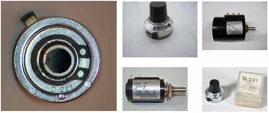

vladimir
Příspěvky: 380
Registrován: 20 bře 2004, 00:00
#12 Příspěvek od vladimir »
Máš pravdu, omlouvám se omylem jsem zdemontoval emerickej " Amphenol"
a ten je jinak stavěnej.
