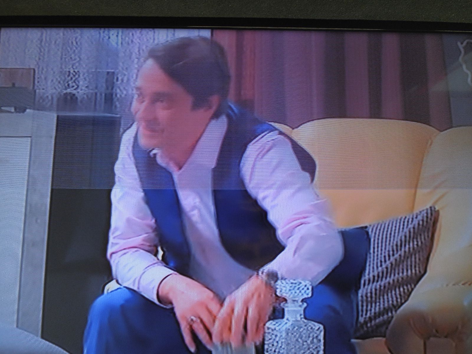

Telka má v horní části obrazu zvláštně prokládané horizontální černé linky, jakoby obřádek, je to stenéjné u všech vstupů i u menu. Zkoušel jsem čistit ty dva flex pásky od T-con do panelu ale na špatný kontakt to nevypadá.
Mám podezření na boční drivery na panelu, protože tenhle panel má T-con dole drivery budou asi napájeny a krmeny signálem od spoda nahoru. Tak by se možná dal naměřit přerušený spoj nějakáho signálu z jednoho driveru do druhého na těch měřících ploškách za předpokladu že konstrukce těhle novějších led panelů je stejná jako těch starších s trubicema.
Je moje úvaha správná nebo jsem úpně mimo?
Panel je tam LTJ 400 HM08-V
Děkuju předem.

Tak problém bude přeci jen v jednim z těch dvou konektorů z T-con do panelu.
Když ho odklapnu a přitisknu prstem za chodu tak někdy problém zmizí, je to někde zhruba uprostřed toho konektoru.
Zkoušim na to místo nalepit kus izolačky abych zvětšil průměr toho flexu , ale zatim se moc nedaří tak uvidim....
Má někdo nějaký jiný nápad?

Pokud je konektor na pásku jednořadý, lze jej zacvaknout lehce povytažený, nebo pokud to nejde a pásek je dostatečně dlouhý, lze jej o kousek odstřihnout, konektor pak dosedne do nevymačkaného místa. Pokud je ale dvouřadý, máš prostě smůlu :-) Také stojí za kontrolu, jestli neupadlo pájení konektoru na desce.

Beru zpět, problém bude přeci jen v tom panelu. Našel jsem na Trubce nějaký video, kde to někdo řešil tak že část pinů zaizoloval izolačkou. Zřejmě se mi povedlo tenhle stav nasimulovat když jsem ten flex přitiskl prsty.
Zkusil jsem ten postup co je na videu a obraz je zkutečně o dost lepší, bohužel
uprostřed panelu zůstali dva černý řádky. Neumim anglicky ale myslim že tou izolačkou nějakym způsobem obcházej tu vadu panelu.
Jestli s tímhle máte někdo zkušenost budu rád když mi to nějak objasníte abych věděl cože jsem to vůbec provedl..
Nějak mi to hlava nebere....

Podívej se na to video pořádně! :wink: :lol:

Tak fakt nevim, tu izolačku jsem zkoušel různě přesouvat , postupně jsem jí zmenšoval až už má jen asi 3mm, menší už neustřihnu.
Na tom jednom místě je obraz ok ale jsou tam ty dva černý pruhy, jakýkoliv posunutí způsobí že se bud vrátí původní závada nebo se to ještě zhorší.
Už mi dochází trpělivost :lol:

Tak kamarád už si tu telku odvezl, byl docela rád že se to povedlo alspon takhle. Dá jí děckám do pokojíku, ty dva černý řádky co tam zbyly oni řešit nebudou...
