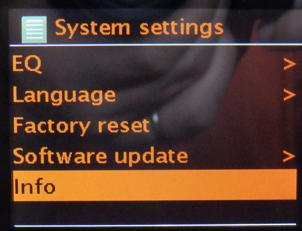

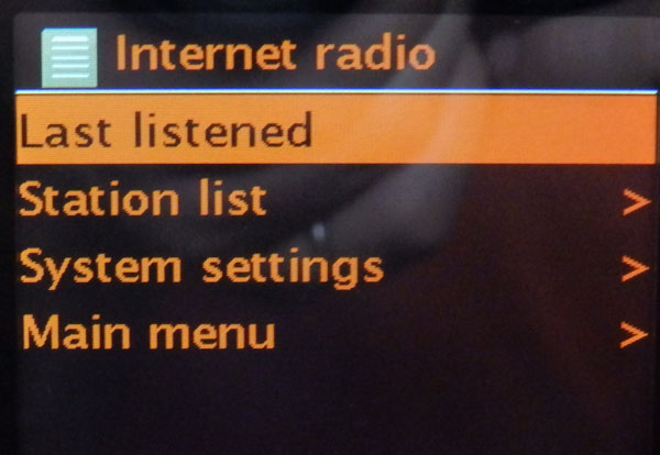

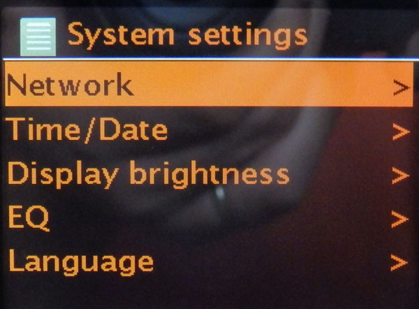

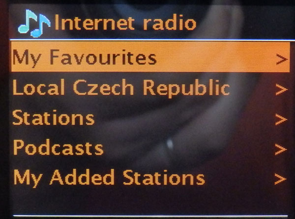

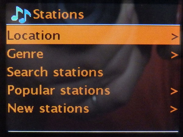

Menu je v angličtině, rádio je určené pro Německý trh i výrobce je Německo.
(74.51 KiB) Staženo 491 x
(80.89 KiB) Staženo 510 x
(74.47 KiB) Staženo 528 x
(70.35 KiB) Staženo 509 x
(62.15 KiB) Staženo 468 x

#18 Příspěvek od vladodyno »
klikni na My added stations

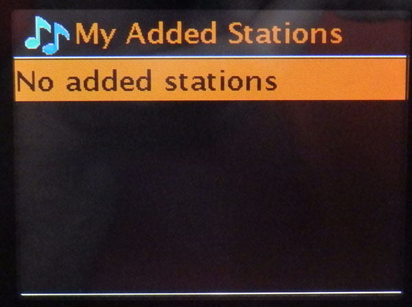

#19 Příspěvek od toledak »
vladodyno píše:klikni na My added stations
Kliknul jsem, ale nikam dál to nejde.
(57.68 KiB) Staženo 540 x

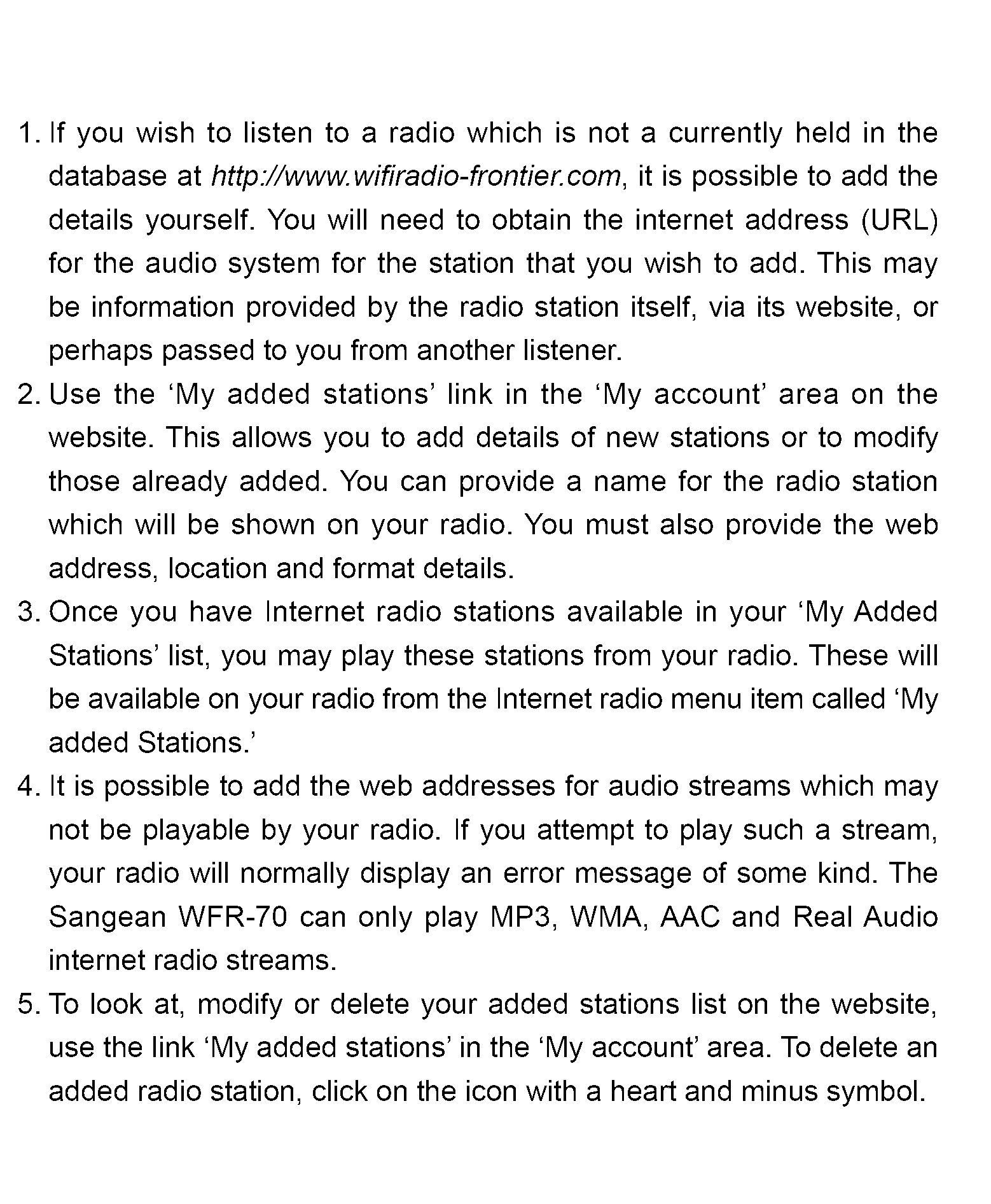

#21 Příspěvek od Hydrawerk »
U toho Sangeanu WFR-30 se to musí udělat na webu, kam se člověk přihlásí...
(45.85 KiB) Staženo 528 x

#22 Příspěvek od Artaban001 »
Prozkoumej " new station". Pokud je tam "my added station" a nic tam neni, protože jsi tam žádnou nepřidal.

#23 Příspěvek od toledak »
Tak konečně vám všem mohu oznámit, že už se mi to podařilo.Konečně už LOCA hraje v rádiu.Asi nemusím psát, jak je teď žena spokojená a to byl ten hlavní motor mého snažení.
Tisíceré díky všem zde zúčastněným, moc jste mi pomohli.
Ta stanice šla přidat do My added stations na stránce http://www.wifiradio-frontier.com.
