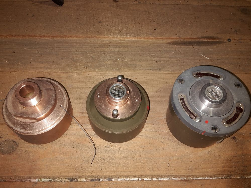

Ano, kdo nemáte rádi a nebo Vám nic 100V systémy a tlakové tlamy neříkají, otočte list. Občas nejde usnout a tak přemýšlím nad kravinami.. A jednou z nich bylo, že staré dobré 25W Teslácké tlakáče s obdélníkovým ústím zvukovodu typu ASR 453 s hmotností 8kg mají přece jen JENOM 25W. A protože vlastním drivery ART 150 (6 Ohmů, 150W, používané po 6-ti kusech do vojenské Bouře), nápad byl na světě. Stačilo vyšroubovat původní 45W driver ART 981, na ART 150 nechat udělat stejný závit a našroubovat do reentrantního zvukovodu. Pochopitelně po kontrole první (ze tří) části složeného zvukovodu, který se občas odlepí a vypadne do druhého. A taky dokonalé vyčištění a vyleštění zvukovodů. Po těchto úpravách byl hotový tlakáč 150W, 108dB ale prozatím na 6 Ohmů. Původní 25W trafo mělo odbočky na 25-15-10W a na primáru sviťák M68 pro omezení dolních kmitočtů které tlakáč vzhledem ke konstrukci tlakového systému a rozměru ústí vlnovodu stejně neumí. A protože disponuji KS ADJ 636, který umí výstup nejen 100V ale i 200V, teoreticky bylo jasno. Teď jen co bude převodní trafo říkat na připojených 200V namísto 100V. Pokud nedojde k přesycení, dá dvojnásobné výstupní napětí, potažmo 4-násobný výkon, tedy potřebných alespoň 100W. Abych to dále neprotahoval, ostrou premiéru měl reproduktor na motocyklových závodech minulý týden na Dymokurském okruhu. A můžu potvrdit, že diváci slyšeli i kolem závodnících motorek. Trafo i driver dlouhý a náročný víkend přežily bez ztráty kytičky.

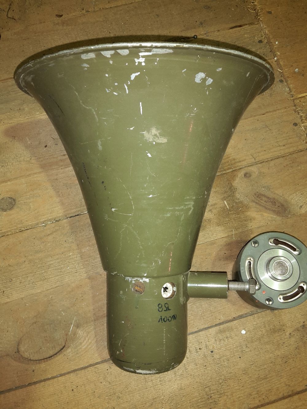

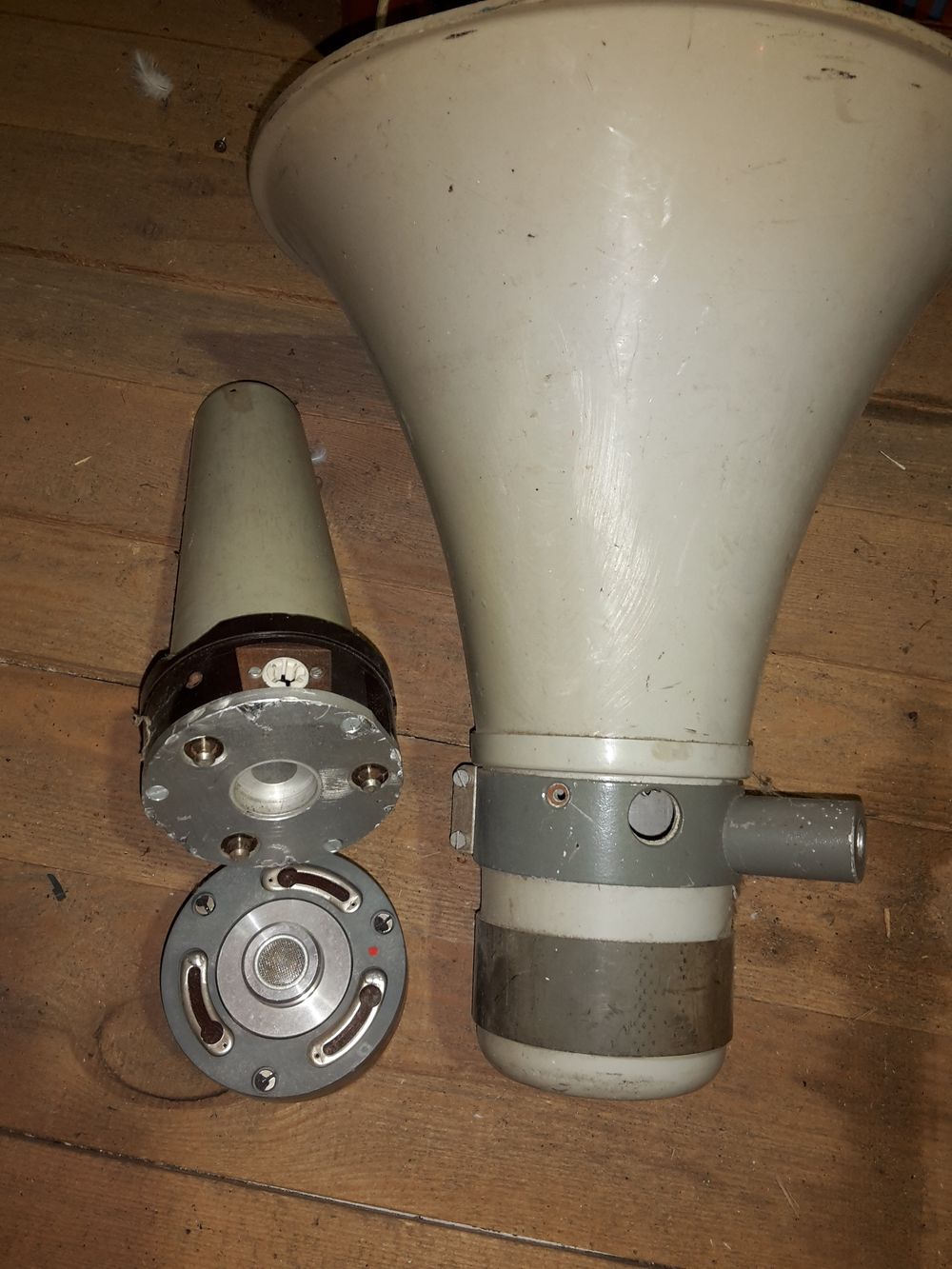

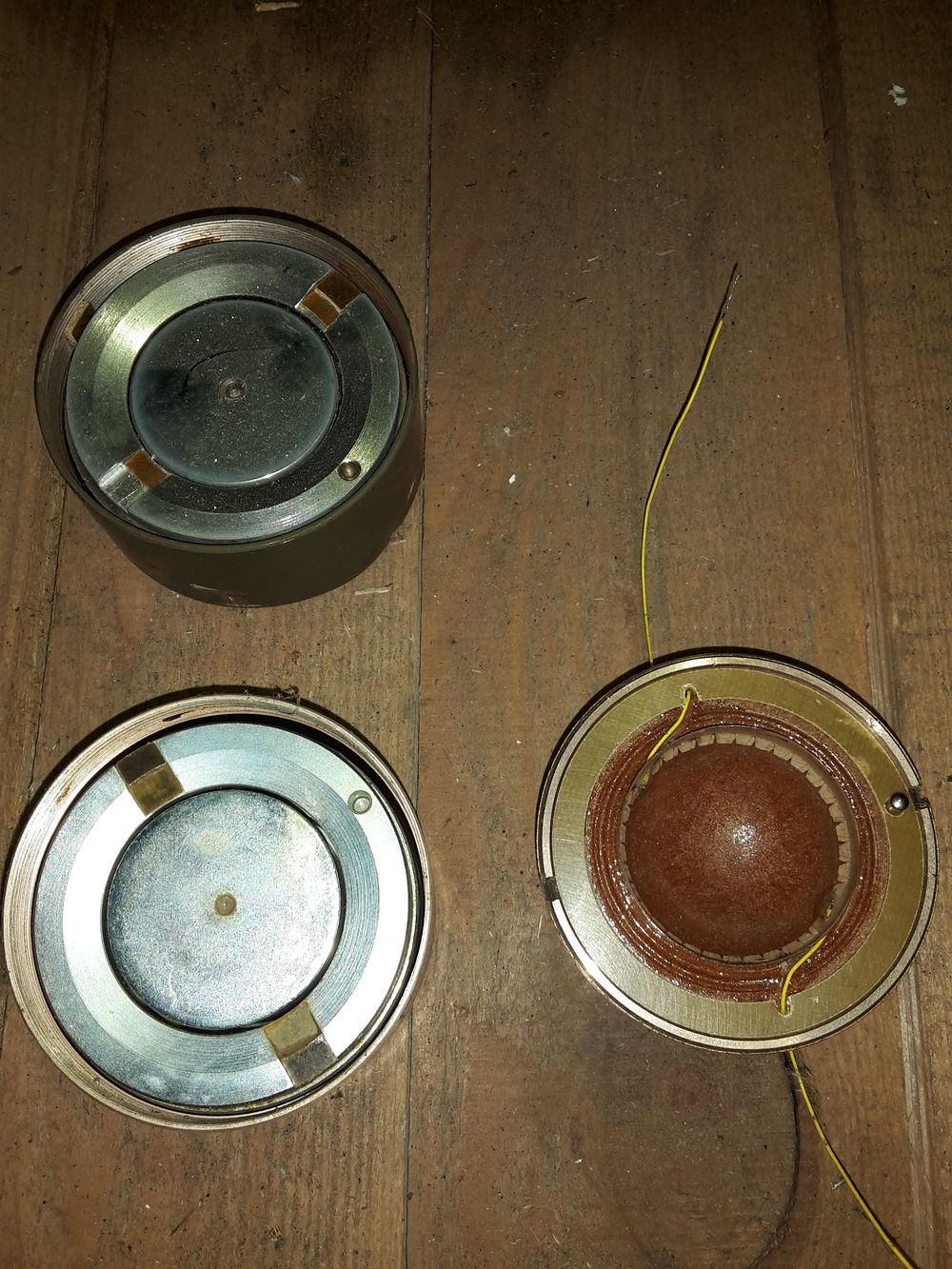

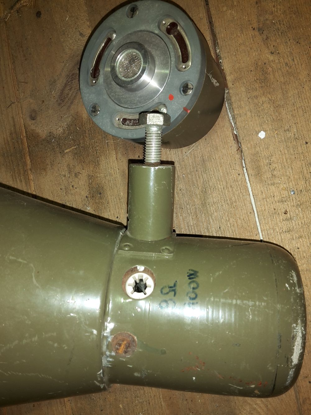

Leoši, driver ze 453 bez označení a ART981 je mi dosud záhadou. Co jsem jich měl demontovaných, lišily se pouze vývody. 981 měly dva děravé šrouby, kterými byly protažené fosforobrozové (?) nástavce vývodů kmitaček, celý driver se do hasičských a jiných vrzů záchranných složek dob totality uchycoval jako BNC. Zatímco driver z 453 byl naprosto vizuálně totožný, jen vývody byly volně k pájení. Kmitačky i magnety šly zaměnit. To mě vedlo možná k chybnému závěru, že jsou totožné i elektricky. A tohle jsi viděl? To není moje práce ale nějakého OZ. Našel jsem na SD s vyřazenou technikou. Je to bez trafa, korpus brněnských 15W, driver ART 150. A porovnání ART 981, ART150 a driveru 453.
.jpg
453, 981, ART150
(131.92 KiB) Staženo 190 x
Brněnský korpus s napasovaným ART150 A liberecký ježek
(160.53 KiB) Staženo 178 x
Demontovaný magnet 453 a 981
(265.59 KiB) Staženo 175 x
Jiný vojenský 150W hybrid s Al korpusem
(201.66 KiB) Staženo 152 x
(198.36 KiB) Staženo 186 x
