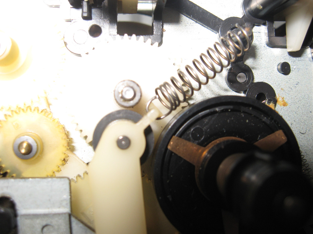

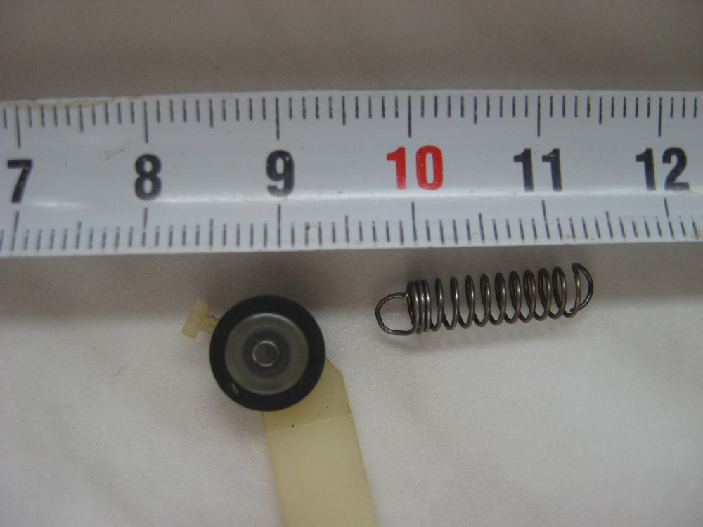

Zdravím všechny,
mam Cassete Deck AIWA F 220-D a neotači se v nem navijeci trn kazety a pojistny mechanismus neustale vypina prehravani. Rozebral jsem mechaniku a zjistil, ze nedoleha treci prevod (to male cerne kolecko - viz obrazky) na kolo s navijecim trnem. Pravdepodobne je guma na trecim prevodu opotrebovana nebo pruzinka starajici se o pritlak je unavena. Nevite nahodou nekdo, kde by se toto jako ND dalo sehnat, nebo jak si pomoci jinat to Vyrobit - Opravit - Senat? Pripadne jinou zkusenost co s tim? Dekuji vsem za Odpovedi.
treci prevod s pruzinou rozebrano
(157.91 KiB) Staženo 192 x
(178.78 KiB) Staženo 202 x

#2 Příspěvek od elektrosvit »
Vlastní navíjecí trn se otáčí volně? Otáčí se volně i páka, na níž je upevněno vložené kolečko? Podle obrázku kolečko nevypadá opotřebeně, zkusil bych opatrně přišponovat tu pružinku. Více tady.

#4 Příspěvek od starecd »
Mám tenhle deck, ale už je to dlouho, co jsem skládal tu mechaniku. Je to celkem piplačka, musel jsem si půjčit od známého stejný stroj a skládat podle něho. V prvé řadě musí být dobře namazaná, vazelína ti tam už mohla vyschnout(něco drhne), tím pádem nemusí fungovat všechny funkce, řemínky nesmí být vytahané. Začal bych právě od nich, potom vyzkoušet všechny funkce, přetáčení tam i zpět, play(pokud půjde).Jak píše Michal, může být zatuhlé tlačítko pauze. Stačí, aby byly trochu víc přitažené šrouby k základně a už mechanika nejede spolehlivě. Bohužel největší oříšek je páka, která ovládá celou mechaniku.

#5 Příspěvek od keemo »
a evidentne je videt ze tu pruzinu uz nekdo kurvil a mi pripada ze tam ma byt nejaka jina

#6 Příspěvek od starecd »
Jednoznačně slabší.

#7 Příspěvek od tovona »
Dekuji vsem za reakce, jsem mechaniku znovu proveril, az na treci kladku pritlaku jak pisu vypada, ze vse chodi spravne, tlacitko pause v pohode, p lay v pohode, pretaceni v pohode. Mechaniku jsem ani nerozebiral, pouze nafocene dily a ty sly uvolnit po uvolneni jednoho sroubku. Nevim z ceho usuzujete, ze pruzinku evidentne nekdo "....", mam tento deck od novosti a nikdy nebyl nikde v oprave, takze i pruzinka viz foto je od vyroby netknuta. Treci kladka co je na foto se mi take nezda opotrebovana, trn se otaci volne na obe strany, tak jsem se obratil smerem k pruzince a jemne ji domluvil - napruzil a vypada to, ze vse bude chodit - no uvidime jak dlouho. Presto, kdyby jste nekdo vedeli, kde sehnat novou treci kladku (vyrobit, nahradit) tak bych ji take asi rad vymenil. Pripadne vymenil i pruzinku. Dekuji vsem za pomoc a zkusenosti.

#8 Příspěvek od starecd »
Pokud vše funguje tím líp, ale ta pružina není original, to jsi porovnáním s obrázkem určitě poznal.

#9 Příspěvek od tovona »
Pruzinka z madarskych obrazku opravdu vypada jinak, tak nevím ..........

#10 Příspěvek od elektrosvit »
Pokud se v magnetofonu nikdo v minulosti nerýpal, pružina bude původní. Ale asi to bylo slabší místo, když ji Maďar nahrazoval jinou. Obložení kolečka se asi neopotřebilo, to bys našel uvnitř černý "prach" z pryže. Povrch spíše po letech ztvrdl- to jsi ještě mohl před složením ověřit. Samotné kolečko půjde po tolika letech sehnat těžko, snad jen kdyby v zahraničí existoval nějaký druhovýrobce. A nebo z vraku jiného kusu, ovšem s rizikem, že bude v podobném stavu.

#11 Příspěvek od tovona »
Dekuji vsem za reakce a zkusenosti, pruzinku jsem napruzil jemne a deck jede jak ma a hraje!
