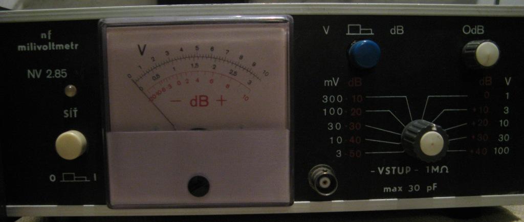

Zdravím, scháním schéma na tento nízkofrekvenční milivoltmetr.
Popřípadě jestli někdo neví, kterými trimry doladit napětí na stupnici. Voltmetr ukazuje míň, než má na vstupu.
Díky. Radim

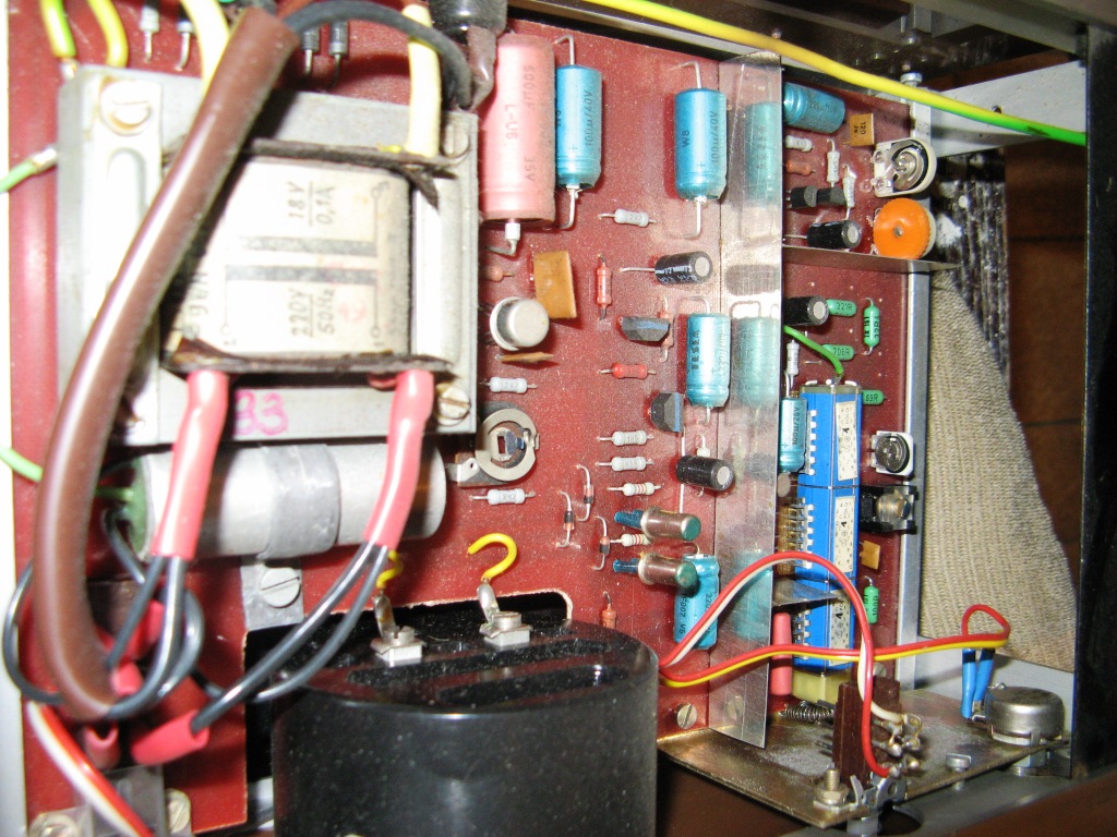

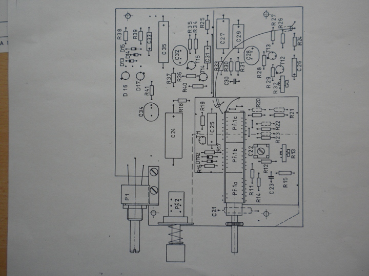

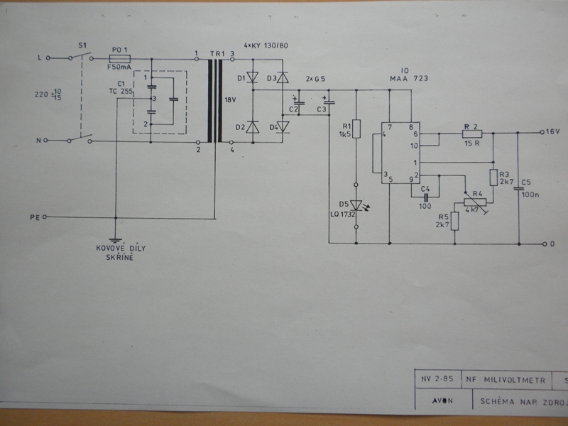

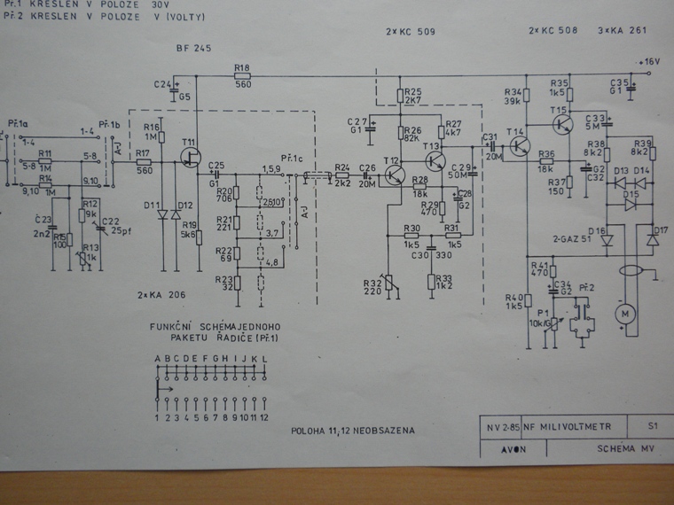

Tady jsou nějaké obrázky.
Ke kalibraci se používá R32.

Díky za schéma. Radim
