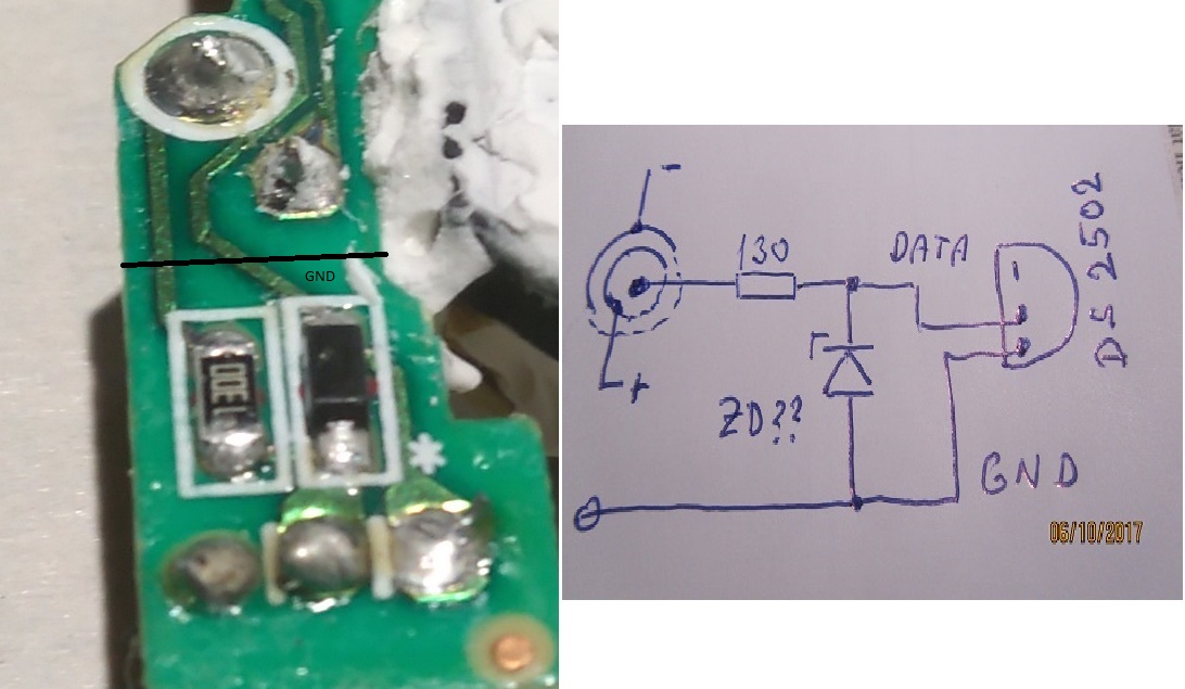

Tak mi přicestoval z Brna ten vadný zdroj DELL. Vysledoval jsem si na tišťáku zapojení té EPROM. V sérii s datovým vodičem je odpor 130 Ω a mezi sběrnicí a zemí je dioda. Pravděpodobně se jedná o zenerku (na tišťáku je vytištěný nějaký záhadný křížek, ale může to být také anoda a katoda diody). Viz obrázek.
Odříznu ten tišťák tak, jak je čárou naznačeno na obrázku, a vletuji tento modulek do kabelu mezi datovou špičku od NTB a GND. Datový kabel do neoriginálního zdroje přeruším.
Mělo by to fungovat místo originál zdroje DELL.

Takže vše je jinak. Nakonec se ukázalo, že trefu do černého měl(a) kolega Lesana87 (napsala "když podle popisu je závada ve špatném/nesedícím konektoru?").
- Odřízl jsem ten modul s EPROM a naletoval ho na kabel toho neoriginálního zdroje. Nabíjení opět nenaběhlo.
- Srovnal jsem konektory vadného originálu DELL a náhradního zdroje. Originál měl kovovou válcovou část o 2 mm delší než náhradní zdroj. Odřízl jsem proto z plastu mezikruží příslušné délky, aby byly kovové válce stejně dlouhé.
- Nabíjení s naletovaným modulem EPROM naskočilo.
- Odpojil jsem modul EPROM a nechal datový kabel přeušený - nabíjení nefungovalo.
- Propojil jsem zpět datový kabel neoriginálního zdroje a nabíjení normálně funguje. Takže EPROM v neoriginálním, ale podle prodejce v Číně kompatibilním zdrojem, vyhovuje pro ten NTB DELL.
Omlouvám se lesana87, že jsem ho (ji) pokáral ("Nespekulujte, když jste s tím nepracovali").
Závěr a poučení z tohoto vlákna:
Pokud Vám odejde originál zdroj DELL, a máte jiný zdroj 12V potřebných ampér, je možno místo koupě drahého originálu odříznout kabel vadného zdroje, propojit +/- ve správné polaritě a na datový vodič naletovat modul s EPROM vyříznutý z vadného zdroje. Snad tuto zkušenost nějaký bastlíř využije.
