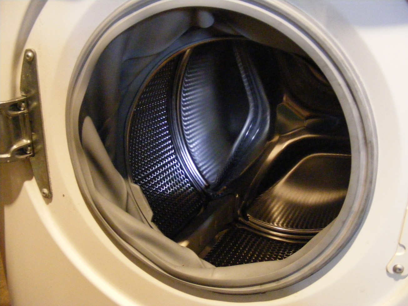

Opravoval jsem pračku, u které bylo vadné blokování dveří a vyhořelý triak pro něj, to je vše již funkční, pračka běží, ale zaráží mne deformovaná manžeta dveří, posunutá není, výtok vody je správně, v horní poloze. Co se s ní mohlo stát, nebo to takto bylo již z výroby?

poškodemé zavesenie vane

Vždyť je na první pohled vidět, že ten buben je strašně nízko. Patrně bude stačit správně složit.

Máte pravdu, přede mnou se o opravu někdo pokoušel, pak to vzdal a nedal tam jednu pružinu na levé straně, proto byl buben padlý dolů. Doplnil jsem ji z jiné a podstatně se to zlepšilo i když nějaký varhánek zůstal.
