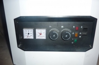

Kotol Protherm 24KTV12 tiger poruchovy stav f3 a f1 r.v.2000
20171014_105235 (2).jpg- (212.15 KiB) Staženo 196 x

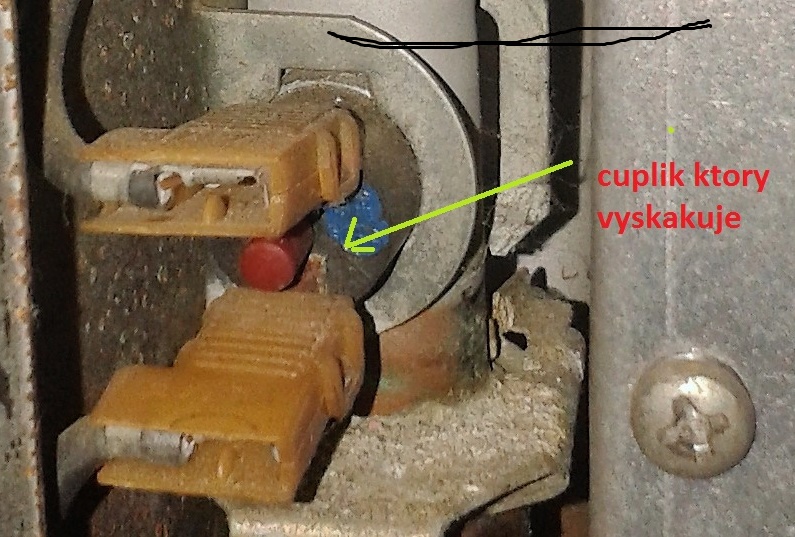

alebo je niečo s trojcestným ventilom
Alebo je porucha len zdanlivá - je vadný havarijný termostat
