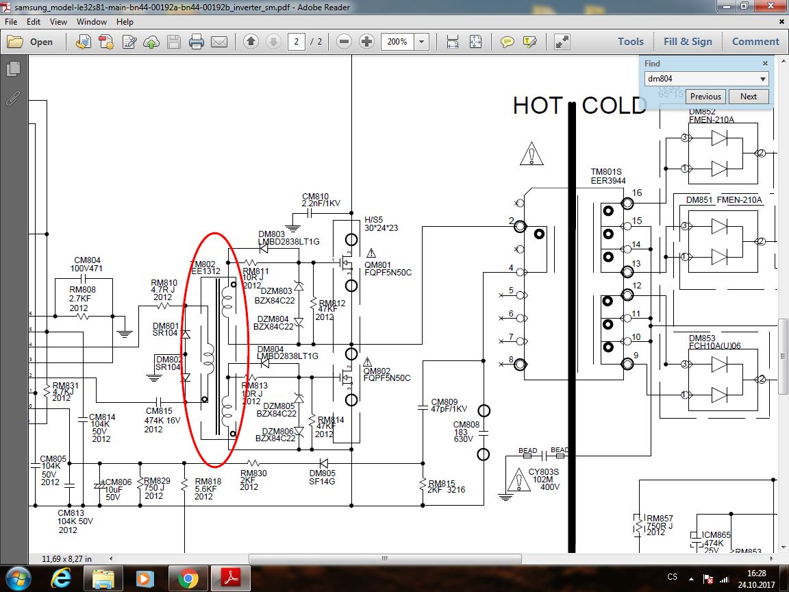

prosím vás mohu tuto diodu (schéma - pozice DM804) diodou IN4007 smd? dle napětí,proudu a nS by mělo být totožné

Nemůžeš, musí to být rychlá dvojitá dioda

tak třeba 1n4148? anebo můžeš mi nějakou doporučit prosím ?

pak tu mám schottky 1N5819 ale Vr má menší než ta originální
a jako poslední BYV26B ta je ultra rychlá

ano vím.četl jsem ....Ovšem tu dvojdiodu BAR43c nemají v GM ani v GES skladem v Brně.

jak porovnávám datasheety,tak bych mohl použít tu diodu 1N4148 ne?
zotavovací čas u obou diod 4nS
Vr- 75V u obou
Vf - 1V stejné u obou
Io - 150mA u obou

Možno by sa dala nahradiť touto diodou BAV70

No sedi u nich vse hlavni ( i vnitrni zapojeni ) az teda na ten proud a tim si ted nejsem jisty,jestli bych ji mohl pouzit. ..
Vim,ze se ted zeptam hloupe,ale ten zdroj,do ktereho ji potrebuji patri me.
Pomohl bych si ,kdyz bych zapojil dve smd diody 1n4148
Paralelne? ( dle vnitrniho zapojeni mnou originalni hledane diody) ?

Co myslite s tim spojenim diod ?
