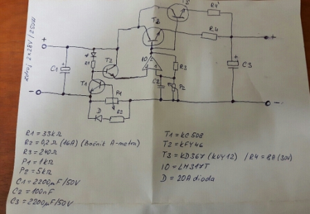

Mam jeden problem mam regulovatelny zdroj s lm317 a posilenie prudu cez vykonovy tranzistor vsetko funguje ako ma ale ked som paralelne pridal k vykonovemu trandu este jeden rovnaky tak sa otvori len jeden z nich ako to poriesit aby sa otvorili oba a podelili si zatazovy prud nimi prechadzajuci?

Nie ja mam NPN a baza je napojena na vystup LM317 aby sa dal plynule otvarat pre obmedzenie napetia podla nastavenia na LMku

hoď sem schema...

(93.56 KiB) Staženo 187 x

No to zapojení proudového omezení je "zvláštní"Hádám, že i kdyby fungovalo (a o stabilitě pochybuju) jeho rychlost bude mizerná. Kondík na výstupu 220u taky pro regulační smyčku proudu není nejlepší. Náboj z něj vybiješ do zátěže i kdyby proudová smyčka už regulovala.
Odpory R4/R4´ tam máš? jaké hodnoty? Tranzistory jsou stejný typ?

T3´,R4 a R4´jsi už doplnil. Jen bych přepojil horní konec R3 na výstup zdroje (na +C3).

Funguje celkom dobre myslim to prudove obmedzenie a prepojenie s R3 a C3 som premyslal aj ja cez neaky rezistor pre obmedzenie vystupneho prudu z LM317 do vystupu,ale problem je ze mi vzdy otvori len jeden z vykonovych tranzistorov a neviem preco.

A jak jsi zjistil, že otevírá jen jeden? Pokud máš T3=T3´a R4=R4´ a zapojení podle obrázku, tak se tranzistory budou dělit o proud přibližně rovným dílem.
Samozřejmě je třeba zdroj něčím zatížit. :wink:

Zatazil som zdroj ziarovkou 24V 40W a T3 mal na puzdre 60'C a T3' mal chladne puzdro a ked som ich zamenil medzi sebou tak to bolo naopak pripadne ak som T3 odpojil bazu zacal sa hriat T3'

Tak není splněná podmínka přibližně stejných parametrů tranzistorů a rovnosti obou R4. Tranzistory by měly mít alespoň srovnatelný proudový zesilovací činitel a Ube. :wink:
A jaký je odpor R4?
edit - a ještě mě napadá - má každý tranzistor stejně velký chladič?

Rezistory R4 a R4' su navyjane rucne s odporoveho drotu a maju cca 0.2 ohm a kazdy z nich som skusal pod zatazou a daju max 8A koli tomu aby som neodfukol pri nahodnom skrate na vystupe tie KUY12.
PS: trandy su na spolocnom chladici na silikonovych podlozkach ,zatial lebo ine som nemal,ale su objednane sludove+termopasta.
