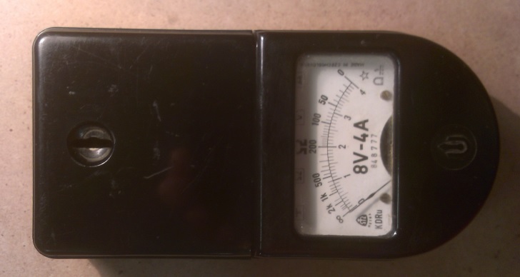

Vyhrabal som z depozitu prastarý multimeter KDRu, s ním som v 80.rokoch začínal očuchávať elektroniku. Občas v ňom kontrolujem batérie a usúdil som, že polky z 2R10 z roku 1996 už v ňom dlhšie nebudem nechávať. Sú to obyčajné ZnC a po toľkých rokoch už by mohli vytiecť. Má niekto skúsenosť od akého výrobcu dnes túto batériu kúpiť? Má to už len výnimočné použitie.
Nikdy som k meráku nemal návod a ne webe je zmienka len o KDR2 čo je ohmmeter, tak ak by niekto mal, tak poprosím. Neviem totiž, ako malo fungovať meranie prúdu. Zrejme k tomu bol nejaký bočník, pretože na priamo je "plná" už pri 8mA. Napätie a odpor to meria v rámci možnosti dobre.
Vďaka.
