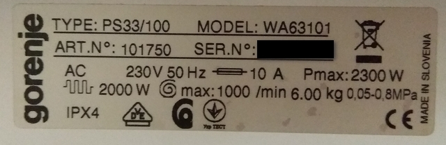

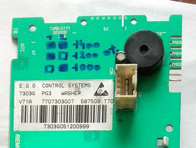

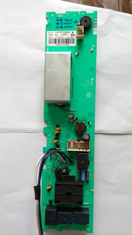

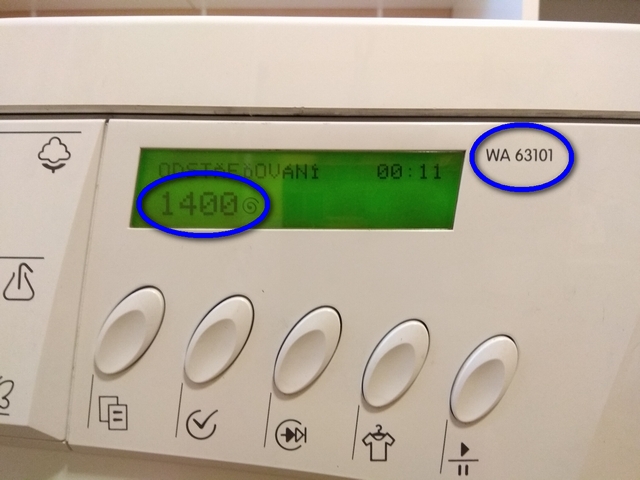

FW je u všech 3 modelů (WA63101 = 1000 ot, WA63121 = 1200ot, WA63141 = 1400 ot) stejný.
Volba je prováděna při výrobě pračky na desce programátoru a to "vylomením" propojky:
PAD1 = 1000ot.
PAD2 = 1200ot.
PAD1 i 2 nevylomena = 1400ot.
Takže největší příplatek byl na model bez zásahu do desky :)
Co dělají propojky PAD 3 až 5 netuším....
