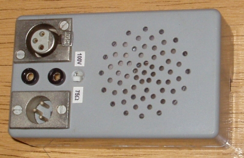

Věděl jsem, že aspoň jednu z podobných, účelových krabiček pro toto a příbuzné použití ještě někde mám.
Tohle je koncové trafo /na konec linky/, vstup linky je na zdířkách. Je v tom malé, linkové EI12 1,55V vrábelské trafo 1:1 z ústřednového modulu ZM, zakončené odporem 220R. Ten kontrolní reproduktorek je velice citlivý, japonský 25 ohm typ s velkým magnetem a v sérii s 50R odporem. Je možné ho přepojit přepínačem přes další velký odpor buď přímo na vstupní zdířky, když v lince běželo 100V a současně na symetrický dělič pro linkové trafo a dál do XLR, anebo repráček přepojit na sekundár toho 1,55V trafka paralelně s XLRky, pokud se přenášela nevýkonová linka, dala se tak ještě víc přizatížit linka přetransformovaným odporem 75R.
Ta akustická kontrola neporušenosti vedení je k nezaplacení :-)
Byly to tenkrát jednotky kilometrů, po stromech, do rýhy v polňačce a tak různě. Spojovaný tehdy těma vojenskýma, gumovýma rychlosvorkama a těm čert věř, po tolika letech skladování.
Miro, čím Ty připojuješ to otravný PKčko postupně k reproduktorům? Na hulváta jen zkroucený dokupy a na svorkovnici, nebo máš na reprákách a káblech nějaké svoje konektory? Já teď používám tzv. mikrofonní Canon, čtyřkolík, který jsem na kabelu takovou šikovnou, těsnou gumovou návlečkou z automotive až po krček "zvodotěsnil" :-)
Je to sice nejlevnější konektor /panel samec nad 10ks pod pětku, kabel samice nad 10ks myslím 12 Kč. Když se dají do každého modulu repráku dvě panelový samice, na 50m úseky PKčka zvodotěsněný samce, tak je to hrozně pohodlný zapojování a dokáže to bez potíží přenášet i hodně velký výkon - jestli teda 550VA v navěšených 100V reprákách je pro Tebe velký výkon. :-)
To už je víc úbytku na tom CuFe PKčku, přestože ten můj typ má být údajně ten nejlepší. Má totiž ocelové žíly jen dvě a zbytek měď /myslím ale, že je to bronz/ celkový průřez Fe+Cu je 0,82mm2. Jsou prý druhy, kde jsou ocelové žíly i čtyři a měděné tři. Přívod od zesíku k 1. repráku je sice 2Ax1,5, ale mezi repráky už jenom PK2.
Za korunu metr, je kabel 2x0,82mm2 bez řečí to nejlevnější, i kdybych měl třeba některé časem vyhodit, nebude mi to líto.
Snažil jsem se lacino sehnat tu trávově zelenou dvojlinku CYH 2x0,75 bez oceli, co se prý používá-používala v lomech i jinde na elektrické odpaly trhavin. Ale sehnal jsem jen zbyteček, asi 100m. Stejnou barvu měly přívodní flexo dvojlinky k předrevolučním vánočním soupravám.
Kdyby někdo měl tak 500-1000m této CYH a lacino, bylo by to asi lepší, než to PKčko. Já tu jeho pevnost stejně málokdy využiju, leda při sukování na stromě :-)
Druhou krabičku stejného typu, ale s výkonovým trafem a taky tímto samým repráčkem jsem teda zrovna nenašel, ale někde určitě bude.
Zvláštní je, že ty teslácké postříbřené, původním určením asi měřicí zdířky vůbec nejsou, ani po hodně letech zčernalé, ačkoli to není zrovna v přívětivém prostředí /pohozený v kejsu spolu s málo používanýma káblama a jinými 100V přípravky v bývalé garáži/.
Zato teda ty kolíky panelového samce XLRka od rejžáka vypadají dost otřesně, určitě i dutinky samice téhož původu. Přišlo mi tenkrát ulítlé do přípravku na pár akcí cpát dovnitř 5x dražší Neutriky. Ale asi jsem měl, tohle je humus a jedna z příčin, proč tu rejžáckou bižuterku nenávidím.
Ale to se spraví, několikerým zasunutím a vytažením :-)

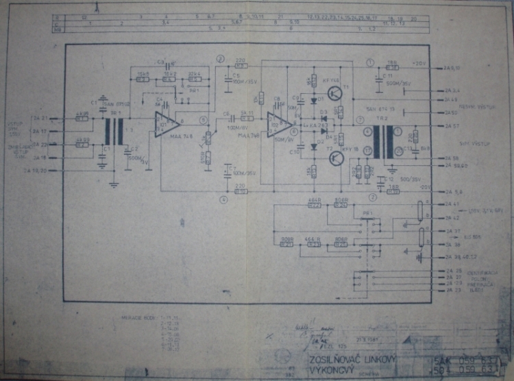

#23 Příspěvek od sinclair »
Mirku a ty ADJ636A Ti běží paralelně, nebo je máš rozhozené po jedné do samostatných linek?
A ještě mi prozraď, co za Golema Ti ty moduly nosí :-)Mně to málem dojebalo záda..
Kremik: no pokud by ses napíchnul na začátek a konec, nebo aspoň na začátek a pak do poloviny délky té "zemní trasy", tak bys po nějakém zesílení teoreticky mohl poslouchat ten úbytek na zemním odporu. Tohle by mě tedy kuva nenapadlo ani v divokým snu :-) A taky mi nějak necvaká, proč bys to vlastně dělal :-)
Kromě toho - 100V či 240V rozhlas běžně takto vést nelze, i kdyby to bylo na sebevodivější půdě. Oba póly výstupů 100V či 240V těchto rozhlasových zesilovačů zásadně nesmí být zemněné, jsou vůči zemi funkčně izolované a fakticky symetrické.
Myslím že zrovna i ten ADJ636A to takto má - to je 500 až 600W rms /dle limitéru/ RPD výkonový modul. Má sice uzemněný střed sekundáru, ale tato zem je vztažena jen proti sekundární napájecí zemi zesilovače, není a nesmí být vyvedena ven, má to tak z vícero důvodů a jedním z těch důležitých je hlavní smyčka nfb, která to celé zatahuje asi 25dB, snižuje vnitřní odpor a znemožňuje nebezpečný vzrůst sekundárního výst. napětí při odpojení zátěže.
Dalším důvodem je i to, že výkonová páteřní linka RPD s napětím 120 či 240V je vlastně už technicky považovaná za nn v soustavě TT, ani 100V rozhlasový rozvod nemá výjimku. Pokud by byla linka jakkoli vztažena napětím proti zemi, dělalo by to s vyrovnávacími zemními proudy rozsáhlých rozvodů i se zesilovači stejné prasárny, jako rozvodná 50Hz síť.
Stejný bordel nastane, pokud nějaký prudce iniciativní, zásuvkářský kkot, co nezná 2A kabely, spojí jeden pól 100V rozvodu v budově se zemí sítě, nebo dokonce s fází některého vypínače. To se pak dějou věci..
Na radiouzlech RPD byly i měřicí soupravy i citlivé ochrany, které odpojily výstupy zesilovačů při poklesu izolačního odporu rozvodu proti zemi zpravidla pod 1kOhm. Často ale byly ručně vyřazené z funkce kvůli vodě na izolátorech a vlhkosti v kabelech. Mělo to i ochrany proti zavlečení cizího napětí do kterékoli žíly - obvykle pádem drátu nn sítě na dráty RPD. Ne všude a vždy byly izolované, i když to bylo předepsáno.
Tímto způsobem lze vést pouze nenáročné věci, které klasickou symetrii proti zemi nepotřebují a nepřenášejí větší výkony - jako byly a jsou havarijní MB telefony a celkem uspokojivě to s jedním drátem a zemí fungovalo, ostatně telefonní Polní Kabel PK1 na to byl přímo určený.
Určitě by to "jaksi" fungovalo i s tím rozhlasem, ale při výkonech 500W a víc do jedné 100V linky by ta "zem" musela být opravdu kvalitní a to na obou stranách. Ale pokud vím, tak z mých známých tohle nikdy nikdo nezkoušel už kvůli té otravě s kvalitním uzemněním.
Ale proti gustu...pokud to Mirovi při 240V funguje a má zajištěno, že ten jeden drát s 240V proti zemi nikoho nedokope, tak proč ne :-)
Ale pokud Ti někdo ten halabala uzemňovací drát od tlakohnízda odpojí od svodidel či urve od plotku, tak přes primáry trafáků hnízda, co mají ss odpor pár ohmů, má ten dotyčný vlastně v hrsti 240V proti zemi :-)
To v mokru či na bahně vůbec nemusí být prdel, zvlášť při špičkách signálu, kdy to lítá vysoko nad 240V. On ostatně slušně "kopal" i blbej dráťák na uliční úrovni 120V, ještě před blokovým trafem a to bohužel i proti zemi - zvlášť, když bylo mokro.
Já jako děcko jsem těch 120V měl na půdě načerno "odbočený", prostě proto, že to s 30V trafem ze skříňky vole řvalo jako krááva :-)
Jednou jsem na to zkušebně připojil i přímo kmitačku nějakého natrženého repráku z rádia, normálně to utrhlo a vystřelilo membránu ven :-)
Jako děcka jsme z toho měli prdel, pošťáci-dráťáci už asi o dost menší :-) I to 30V trafo bylo pro 120V rozvod dost velký přetížení a pár ulic to určitě slušně zeslabilo. Byli jsme tak asi ve čtvrté třídě. V pětce to už být nemohlo, to už jsem chodil do kroužku a dělal úplně jiný ptákoviny.

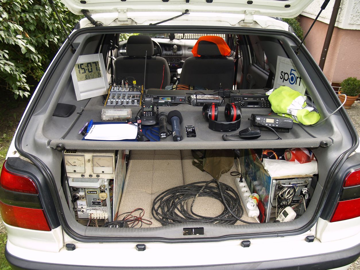

Koncáky ADJ nemají zemněný střed sekundáru, jsou 100% v luftě na rozdíl od TB 500 kde je skutečně střed do groungu zesilovače. Jeden konec váží 32 kilo, proto je má trvale v autě, kde mám i ostatní režii. Takže je naštěstí nenosím. A že je na drátu až 300V proti zemi? ano je ale jedná se o silně proměnný modulovaný napětí. Párkrát jsem ji dostal ale vzhledem k tomu, že to není 50, to tak nevadí. Opravy kroutilkama musíš dělat v moderátorský pauze nebo v rukavicích. A dobrý pro škodiče, kteří se serou na trati do jiných věcí než čumění na závody. :D
Moje mobilní "studio" se vším co potřebuji

No to máš dobrý čoveče, jen připojíš 230, linky a vijó.
A ještě jednu káru na repráky :-)
