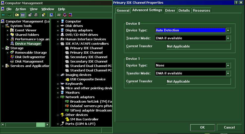

Napadlo mě vyzkoušet, co udělá vypnutí autodetekce druhého disku. Prý to někdy zdržuje, když se snaží nahmatat slejva na řadiči, kde slejv není nebo kde případně není vůbec nic.
(78.97 KiB) Staženo 84 x

Chovalo se to stejně i když byla CDROM (slave) na jednom kanálu s HDD (master) a druhý kanál zakázaný.
