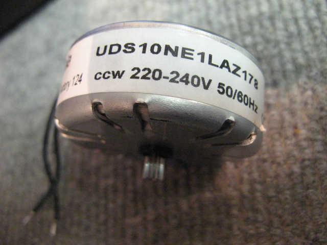

Nazdar majstri,
potreboval by som kupit motorcek s oznacenim UDS10NE1LAZ178. Je to z nejakeho casoveho regulatora.
rozmery: 48 x 18,5
rpm: 500
0,5W
Dakujem.
(183.31 KiB) Staženo 221 x

Prosim o radu, ako urcim, definujem smer otacania motora.
Motor mam pred sebou. Rukou dokazem otacat hriadel motora len v protismere hodinovych ruciciek. V smere hod. ruciciek sa neda pootocit.
Je to teda lavotocivy motor?
Vdaka
workhard
Příspěvky: 5495
Bydliště: Plzeň
#5 Příspěvek od workhard »
Je tam mechanická brzda. Když ji odstraníš, bude se motorek náhodně roztáčet buď na jednu nebo na druhou stranu.

Smysl otáčení je přece napsaný přímo na štítku motoru. Je tam uvedeno CCW viz. https://m.zkratky.cz/CCW/19745

Motor se Ti točí na stranu, na kterou můžeš točit hřídelí i bez zapojenýho stavu. Motorek má mizerný rozběhový systém, proto musí mít směrovou brzdu, která jej při pokusu běhu na opačnou stranu zabrzdí a motorek se rozběhne správně.

A když už jsme u toho, směr otáčení CW - CCW je jasný. Kam se ale bude točit uvedený motorek? Je to ze strany hřídelky nebo z druhé strany? Nedělám si srandu, jen si v životě nepamatuji, jak musí být orientovaný motor pro uřčení směru otáčení

Podle mého názoru zásadně když máš hřídel na očích. Však s tím rukou pootoč na obě strany a poznáš to hned, jestli se mýlím. Pokud můžeš točit proti směru HR, tak je to správná domněnka.
