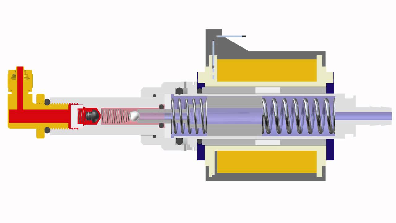

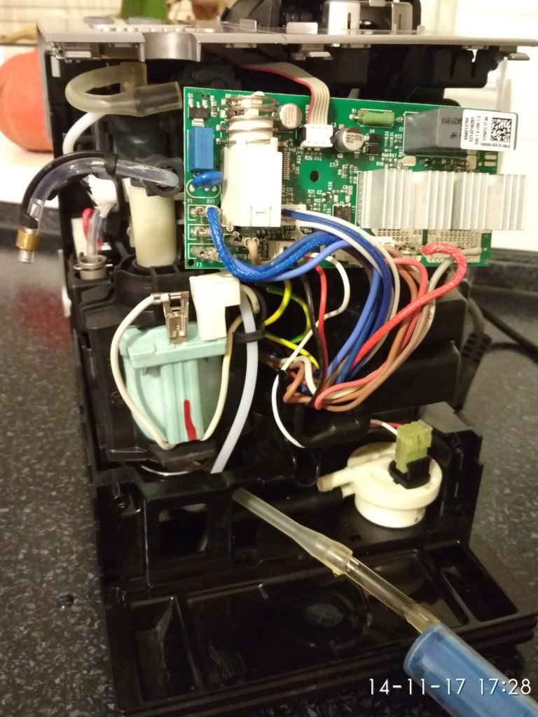

po půl roce odstávky kávovaru Delonghi EN520 (došly kapsle), po doplnění a radostném očekávání přišla studená sprcha, jelikož kávovar zastávkoval. Vše se zdálo v pořádku, až na to, že přes kapsli nešel žádný tlak. Po rozborce jsem hleděl, co se do toho všechno vešlo, ale pomohl servisní obrázkový návod s popisky dílů.
https://www.google.cz/url?sa=t&rct=j&q= ... MLYJlfzC0s
Poté, co jsem zjistil, jak je čerpadlo jednoduché a že by mělo být průchodné jedním směrem (doteď nešlo profoknout ani jedním směrem) mě napadlo ho protáhnout tlakem vody ze stříkačky připojené na vstup od průtokoměru, což zafungovalo dokonale. Zřejmě byl zaschnutý jeden z ventilků (kulička na pružince), nyní pracuje jak má. Třeba to někomu pomůže od zbytečné útraty v servisu. Radek
