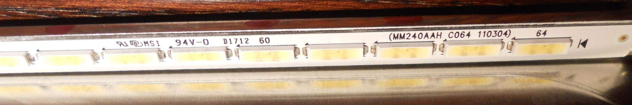

monitor DELL U2412Mb / Panel LG Display LM240WU8 / LED pás MM240AAH C064 110304
jedna strana obrazu je tmavší, pásek má 4 skupiny LED po šestnácti.
S pomocným zdrojem 45mA jsem naměřil úbytky 46,6 46,5 49,9 48,1 V.
Na většině čipů měřím 2,88 - 2,96V, několik 3V, nejhorší 3,81 a 4,17V.
Na internetu jsem nenašel ani tak hubený LED čip, ani celý pásek.
Prosím, ví někdo, kde to sehnat?
