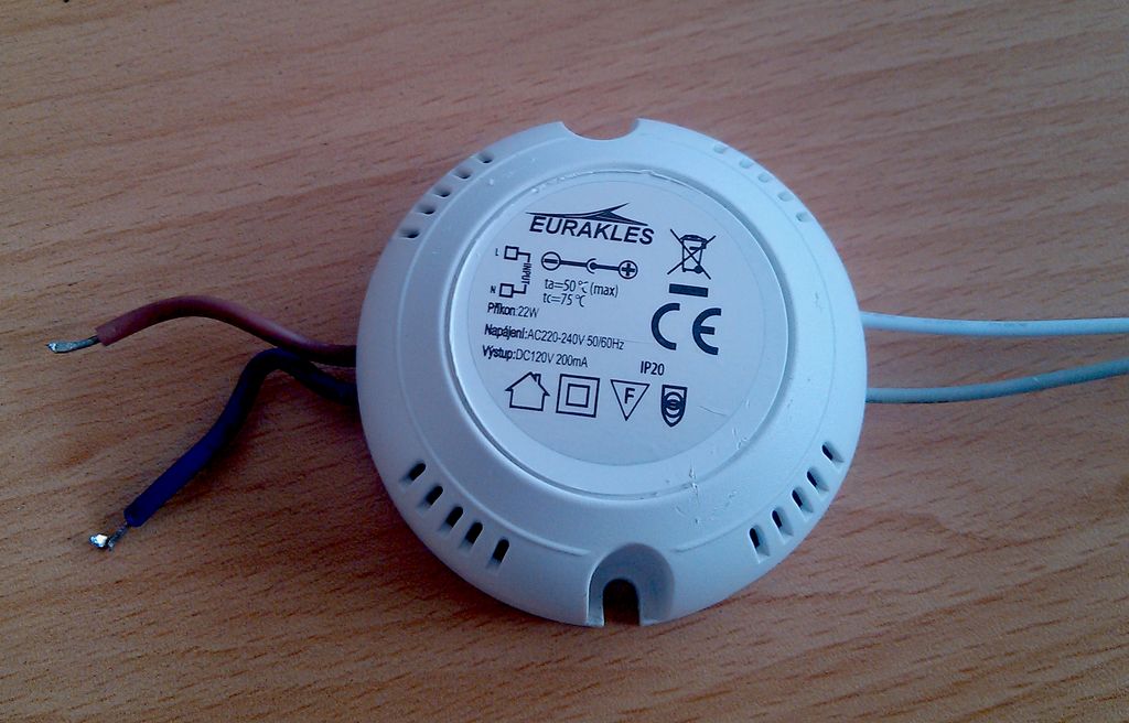

Donesl mi dnes kolega jakési LED světlo, že mu přestalo doma svítit. Napájení je proudovým zdrojem 120 V, 200 mA. LED jsou všechny v pořádku, ale na výstupu zdroje je jen asi 3,5 VDC. Místo nějakých 120 VDC, co by měl mít.
Zkoušel jsem hledat, ale i u Menawellu je nejvyšší napětí naprázdno 65 V, což by tady nestačilo (ve svítidle je 20 bílých LED do série).
Netušíte někdo, kde by se dal sehnat?
Díky

Tak nic, mohlo mě napadnout zdroj napřed rozloupnout- na sekundáru byla usměrňovací dioda připájená jen za jeden vývod :D
Kolega je šťastný, protože si samozřejmě při koupi nevzal účtenku, neměl by to jak reklamovat (nebo složitě).
