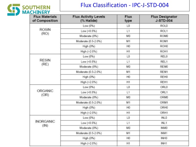

Ještě k tavidlu jako takovýmu ať už v pajecí pastě nebo samotnýmu, existuje několik druhů a není jedno který, někerý jsou málo aktivní jiný zas hodně,má to vliv na pájení na druhou stranu ale zas hodně aktivní tavidlo má taky velký zbytky aktivních látek a ty dělaj pak bordel zejména pokud příjde vlhko a věř že vím o čem mluvím.
(67.5 KiB) Staženo 455 x
