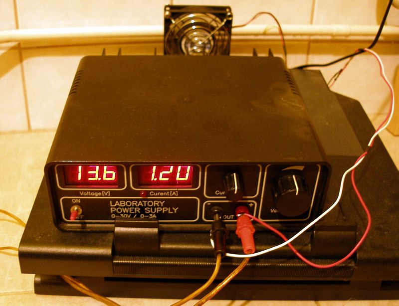

Gelová autobaterie - mírně nafouknutá
A jak máš nastavený napětí zdroje?
Už jsem to tady popisoval X-krát, jaký jsou elektrochemický "hranice" jednotlivejch fází nabíjení Pb článku, je to k nalezení i na X místech na netu - a 11,5V je furt ještě mimo provozní hodnoty ...

Nabíjím to už několikátý den s přestávkama - nenechávám to bez dozoru. Už jsem to zapomněl přesně počítat, ale celkem už je to celkem cca 25-30 hodin proudem kolem 1A a opojení se to pochvíli ustálí na nějakých cca 12,5V. Už jsem to měl i v autě a zkoušel nastartovat 2L diesel studený naběhl v pohodě, pak jsem ujel asi 40km. Teď se zas nabíjí. Pak jsem si přečetl něco tady: http://www.motola.cz/UserFiles/Diskuzni ... latory.pdf takže počítám s tím, že teď zrovna před zimou se na ni moc nemohu spoléhat. Škoda, že jsem ji v létě nevrátil do auta. Tam mám nějakou ještě starší co jsem na ni jezdil skoro celé léto - no a mechanik byl s autem ve čtvrtek na STK a volal, že to tam nestartuje a že je úplně KO. Druhý den v poledne volal, že to normálně ráno nahodil a pak to dal pro jistotu ještě na 4hod nabíjet standartní nabíječkou. Já mám podezření, že jednoduše někdo nechal světla svítit - přesně tak se mi to vždycky chovalo. Dobíjení je funkční na volnoběh jsem 2x měřil na svorkách 14,6 a podruhé 14,8. Nejsem si úplně jistý jestli to naopak není o pár desetin víc než by mělo být?
nabijeni1.JPG- (95.21 KiB) Staženo 135 x
